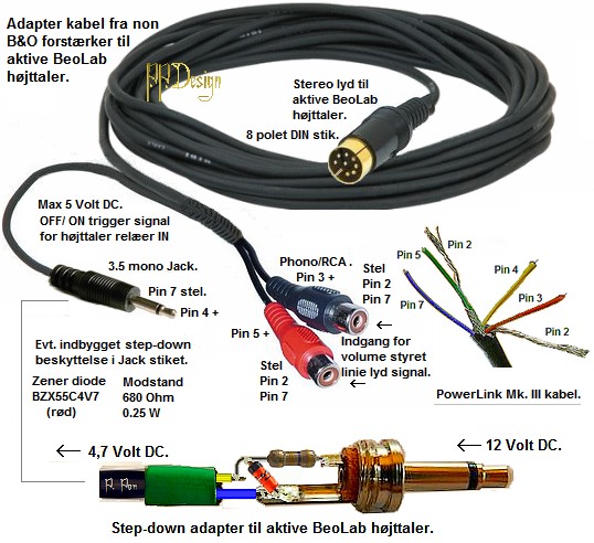

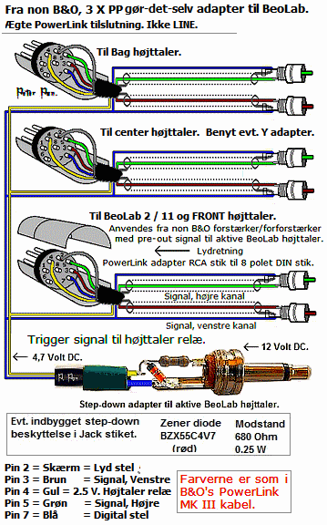

Vil du lodde selv, er her en ægte B&O PowerLink adapter.
8 polet DIN --> Phono , i stedet for LINE Phono --> Phono kabler.
Gør-det-selv, DIN ---> Phono kabel + step-down trigger/ adapter:
For at undgå at lodde i de 8 polet DIN stik, som ikke er spor sjovt, er det lettest at købe et PowerLink MK
III færdigt monteret kabel, i den dobbelt længde af hvad man skal bruge mellem forstærker og første højttaler.
Man klipper så kablet over på midten.
Nu står man så med 2 kabler, med et 8 polet DIN stik i den ene ende, som er monteret, og de 2 kabler passer
også i længden til 2 højttaler. Nu loddes Phono stik på de 2 ledige kabel ender, efter tegningen.
Man behøver ikke at lodde et 3,5 mm mini Jack på hvert kabel. Man kan samle de gule ledningerne fra pin 4
(tigger strøm +) og (data stel fra pin 7 = minus/stel ) i en kronmuffe bag forstærkeren. På den anden side af
kronmuffen monteres så et kabel som føre plus og minusstrøm til et mono 3,5 mm mini Jack stik. Dette stik
tilsluttes i forstærkerens 12 volt TRIGGER OUT bøsning. BeoLab højttaler relæet skal minimum tilføres 2,5
og max 5 Volt. (Se step-down beskyttelse ) Trigger strøm sørger for at højttaler relæerne i BeoLab højttalerne
slår til når forstærkeren tændes, fra i standby.
Et 10 meter PowerLink MK III kabel med 8 polet DIN stik monteret, koster i B&O's butikker ca. 260 kr.
Det bliver så ca.130 kr. pr. kabel + de løse Phono stik og et 3,5 mm mini Jack + komopnenter, du selv lodder på.
Ps. Man kan også vælge et trække et normalt 8 pol. --> 8 pol. PowerLink MK III kabel mellem de to front højttaler,
og endnu et PowerLink MK III kabel mellem de to bag højttaler. (Ikke alle BeoLab højttaler har denne mulighed ).
Du behøver så kun at lave et DIN --> Phono kabel fra bøsning PREOUT  FRONT til F eks. højre BeoLab højttaler,
og endnu et DIN --> Phono kabel fra bøsning PREOUT REAR på forstærkeren, til F eks. højre bag højttaler.
Vælger du denne løsning, måler du afstanden til højre front, og højre bag højttaler, lægger tallene sammen, det
giver den længde du køber et PowerLink MK III kabel i, til de 2 adapter/kabler du selv laver.
Find evt. et Radio/tv værksted og spørg om de vil lave denne adapter for dig, hvis du ikke selv kan.
Her eksempeler på brug af PP PowerLink adapter.
Tilsluttes BeoLab 2 eller BeoLab 11 allene uden Feks. BeoLab 8000 som front
højttaler, tilsluttes sub og center via denne adapter. Eller med Phono Y adapter.
Benytter du flere PowerLink adapter samtidigt,
var det måske en idé at bygge step-down
komponenterne ind i en boks, istedet for i
mono Jack stikket på PowerLink. adapterne.
Opdateret købeversion -
Nyt -
http://www.av-connection.com/?PGr=6551&ML=2126
Forstærker -> Phono & mono Jack (= PP adapter) loddet på PowerLink Mk. III kabel -> BeoLab 11
BeoLab 11-> Originalt B&O PowerLink kabel med DIN stik ud til de to BeoLab 8000 front højttaler.
Et kabel træk på 20 meter er ikke noget problem med PowerLink Mk. III kabler.
____________________________________________________________

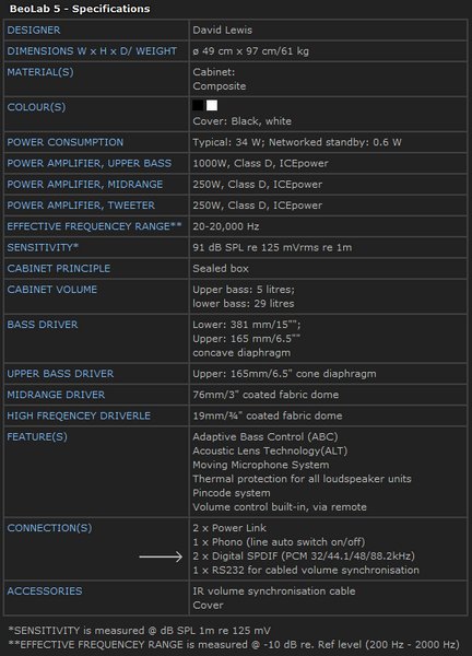

BeoLab5
BeoLab 5 med type nr. 6881 fra før Dec. 2003 er uden pinkode. = gammel model.
BeoLab 5 med type nr. 6881 med SW2.3 eller nyere, fra Dec. 2003 med pinkode.= Ny model.
Når der tales om højttaler er det altid underforstået at passive højttaler tilsluttes
via almindelige højttaler kabler, og aktive højttaler tilføres et analog pre-out
liniesignal. På BeoLab 5 er der endnu en mulighed.
BeoLab 5 har indbygget DA konverter, og kan tilsluttes digitale lydsignaler
via SPDIF indgang. Dette betyder at du kan tilslutte dit digitale udstyr her.
I digital mode styres BeoLab 5 direkte med Beo4 eller Beo5 fjernbetjening.

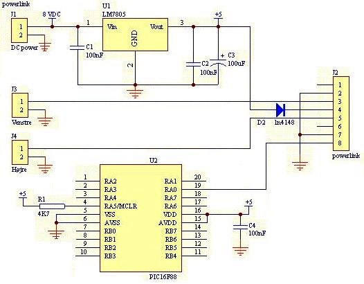

Tilslutning af analog lyd fra non B&O forstærker til BeoLab 5.
Byg dette i en boks.
                   Kassen er købt hos rs-components vare nummer 148-2504
                          http://dk.rs-online.com/web/1482504.html
RCA stik http://www.av-connection.dk/?PGr=822&ML=438
powerlink stik http://www.av-connection.dk/?PNo=01-065
DC stikket i boksen var et jeg havde liggende fra et tidligere
projekt.
Da jeg ikke har en b&o center, har jeg kun brug for front og back
output i boksen, Der er et powerlink stik til hver fronthøjtaler (beolab
5) og det sidste stik er til de 2 baghøjtalere (beolab 4000)
Udover boksen har jeg en strømforsyning der leverer 8,5v, derfor har
jeg en lm7805 på diagrammet. Det giver også en anden fordel, da den er
rigtig god til at dæmpe evt støj.
Lysdioden i boksen sidder på de 5v, så man kan se når den er tændt.
Strømforsyningen der bliver brugt til at tænde højtalerne sidder på det
strøm udtag der sidder bagpå forstærkeren, så den automatisk tænder og
slukker sammen med forstærkeren.
Forstærkeren er en Denon avr-3802
smølfen skrev:
En lille rettelse til denne powerlink boks.
Det viser sig at beolab 5 ikke kan spille med en MK 3 powerlink kabel, da de skal bruge data for at spille.
Får de ikke data vil de kun starte op, men ikke lukke lyd igennem.
Løsningen på mit lille problem var at logge den datastrøm et b&o produkt smider ud under opstart og skrive
en stump kode til en PIC (microprocessor), så den optræder som et b&o produkt.
Jeg skal ikke med sikkerhed kunne sige om alle beolab 5 højtalere skal bruge data, men jeg slap ikke uden.
Tegning er opdateret
Tak til smølfen. Skriv evt. privat besked til smølfen her:
http://www.hifi4all.dk/forum/pm_new_message_form.asp?name=sm %F8lfen

med en MK 3 powerlink kabel, da de skal bruge data for at spille. Får de ikke data vil de kun
starte op, men ikke lukke lyd igennem". Løsningen er at bygge en boks.
Jeg har kontaktet Smølfen, som har bygget den beskrevne boks til mig, og det virker!
Mine Beolab5 tænder og spiller, når forstærkeren tændes.
Kanon koncept udtænkt af Smølfen, hvilket kun kan anbefales! Tak til Smølfen.
Her lidt update -
Er der mere end én version af BeoLab 5? Hvis ja, hvad er forskellene mellem versionerne?
Er det muligt at se, hvilken version ved at se på serienummeret?
Selvom der ikke er en BL5 Mark II, som de fleste andre software-drevet produkter, er der
software-opdateringer. SW opdatering af de første BL5 var 1.62a. for chassis (version) uden
PIN-kode beskyttelse.
Samtidig var der en SW 2.62a for det nyere chassis (version) med PIN-kode beskyttelse.
PIN-kode beskyttelse er blevet indført fra seriel nr.:. 17xxxxxx." ... Taget fra beotech site:
BL5 service-profil.
Den nuværende software version er 3.20a løser  tilsyneladende følgende spørgsmål, der er
opstået siden produktets først frigivelse -
Ingen lyd ved afspilning af CD på grund af forkert valg af S / P-Dif
Periodisk digital støj symptom på BeoLab 5, hvis forbundet til fx BeoSound 9000 via SPDIF og
Power Link). Symptomet kan forekomme, når der afspilles CD'er med kopibeskyttelse software.
Periodisk digital støj symptom på BeoLab 5, hvis forbundet til BeoSound 9000 via SPDIF og
PowerLink. Symptomet kan forekomme, når der skiftes cd eller når de kommer fra kilden radio eller cd.
Periodisk digitale spike støj symptom på BeoLab 5, hvis forbundet til ikke-lydkilde
PIN-kode funktionalitet aktiv fra fabrikken
Bind synkronisering kabel, der understøttes for valgmulighed 1 eller 4 setup
Mute problem på grund af manglende eller tidlig PowerLink data fra nogle produkter, kan BeoLab
5 være dæmpet efter opstart (grøn lysdiode og ingen lyd) - lydstyrke op eller ned giver lyd.
S / PDIF ikke-lyd problem: Periodiske digital støj i BeoLab 5, når der skiftes mellem S / PDIF og
PowerLink / Line. Ekstra kontrol af S/ PDIF datastrøm at afgøre, om data er lyd-eller ikke-lyd.
Forbedret ABC kalibrering
Forbedret Termisk beskyttelse

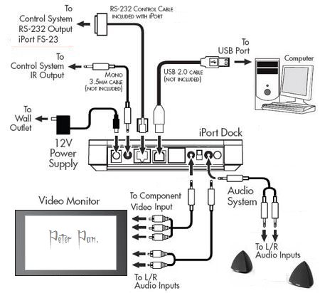

Sendt: 22 December 2010 kl. 10:11 | IP-adresse registreret
Sonance iPort FS-23 sælges af forhandlere som et 3 partsprodukt der er kvalitetsstemplet af B&O.
http://www.bang-olufsen.dk/beolab4pc
Download (PDF: 0.4Mb)
http://www.cyberselect.co.uk/products/iPort_FS23_datasheet.p df
Download firmware updates: http://www.iportmusic.com/support/free-standing

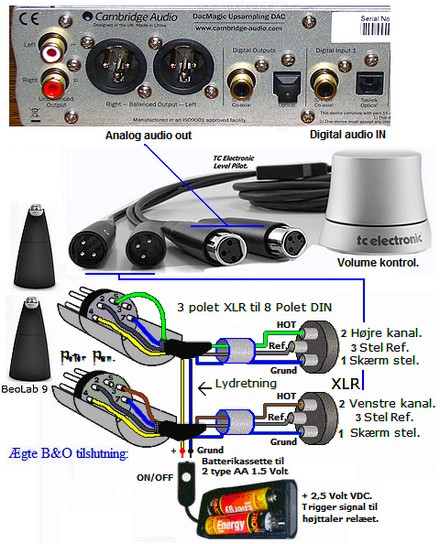

Hej Peter Pan
Jeg overvejer at udskifte min intregreret forstærker og mine højtaler med et Beolab 9.
Mit problem er at jeg henter lyd fra min macbook og mit Samsung plasma til min Cambridge Dac. Hvis jeg sælger min forstærker er jeg godt klar over at jeg kan styre musikken/lydstyrken via iTunes med Iphone app. Men hvad skal jeg koble mellem Beolab 9 og min DAC for at styre lyden, når jeg henter lyde via optisk kable fra min Samsung Plasma ?
Vh Myx

Sendt: 23 December 2010 kl. 17:01 | IP-adresse registreret
Hej Mr. Myx
Her mit foreslag.
                                   http://www.sparkfun.com/products/9547
TC Electronic Level Pilot kan købes her. Pris 459 Kr.
http://www.aage.dk/shop/studiecontrollere/tc-electronic/leve l-pilot.html

Sendt: 27 December 2010 kl. 09:00 | IP-adresse registreret
Har googlet men kan ikke finde nogle steder at købe en trigger boks. Nogle som kan fortælle hvor man kan købe
batteriboks/trigger samt hvordan jeg tilslutter ? Her tænker jeg på hvilket stik skal der sidde på kablet ?
Hilsen Myx

Sendt: 27 December 2010 kl. 09:46 | IP-adresse registreret
Hej Mr. Myx
Går du på Google billedesøgning og skriver "  Black 2xAA Battery Box with On/Off Switch  "
Finder du mange indkøbs steder. Vælger du en model uden afbryder, kan du hente en afbryder
på en gammel senge lampe. Gul ledning fra pin 4 i det 8 polet DIN stik tilsluttes plus på Batteri
Boksen, og blå minus fra pin 7 er minus. På tænd /sluk kontakten ved batteri boksen tænder
eller slukker for højttaler relæerne i dine BeoLab højttaler. Først når kontakten står i on slippes
lydsignalet igennem til højttalerens forstærker. Det er iøvrigt en god ide at læse tråden igennem,
da det jo ikke kan undgås at andre har stillet ca. samme spørgsmål, måske bare til et andet setup
Eks. indlæg 23 Oktober på denne side.

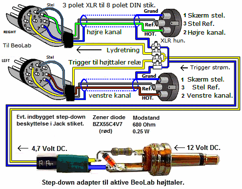

Sendt: 03 Januar 2011 kl. 19:30 | IP-adresse registreret
Hej Peter
Jeg har idag modtaget mine Beolab 9 og har endnu ikke modtaget svar fra Emotiva ang. en DAC med volumekontrol, så derfor
fik jeg loddet nogle RCA stik på min Mk DIN din kalber.
Højre kabel er loddet med grøn på stik og begge pin 2 på stel, på venstre har jeg loddet brun på stik og begge pin 2 på stel.
Men når jeg tilslutter den til mine højtaler i line mode bliver jeg møde af en kraftig brummen i højre kanal og den irreterende
brummen i venstre kanal :(
Hvor er det lige det går galt ? Er det bare dårlig lodde arbejde ?
Hilsen Myx

Sendt: 03 Januar 2011 kl. 21:10 | IP-adresse registreret
Myx tillykke med BeoLab 9.
Lod blå datastel fra pin 7 til stelstrømperne pin 2, det hjælper når der bruges det rigtige kabel.
Jeg hader line mode.

Sendt: 03 Januar 2011 kl. 21:33 | IP-adresse registreret
Hej Peter Pan
Skal pin 2 stadig være loddet på ? altså bare tilføje blå 7 til skærm ?
Vil jo nødig brænde noget af :)
Hilsen Myx
Til top Vis Mr. Myx's Profil Søg efter andre indlæg skrevet af Mr. Myx
Sendt: 03 Januar 2011 kl. 21:41 | IP-adresse registreret
Myx
Beolab 9 kræver stel til ICEpower forstærkerne. For at få stel nok, og undgå støj
loddes blå datestel  til stelstrømperne (= pin 2) om højre + og venstre + ledning.
             Denne adapter benyttes fra non B&O pre-out lyd udgange.
Adapteren er kun for line mode indstilling, på BL. højttaler der kun har 8 polet DIN indgang.

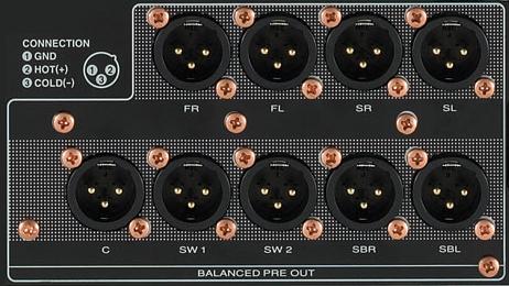

Sendt: 07 Januar 2011 kl. 12:27 | IP-adresse registreret
                             Ny Marantz AV7005
Eksempel på Balanced Pre out XLR.
Hjemmeside: http://de.marantz.eu/en/products/273/av7005/
Salg af Marantz : http://www.ktradio.dk/main.asp
Manual: http://de.marantz.eu/attachments/products/274/dfumm70557025. pdf
