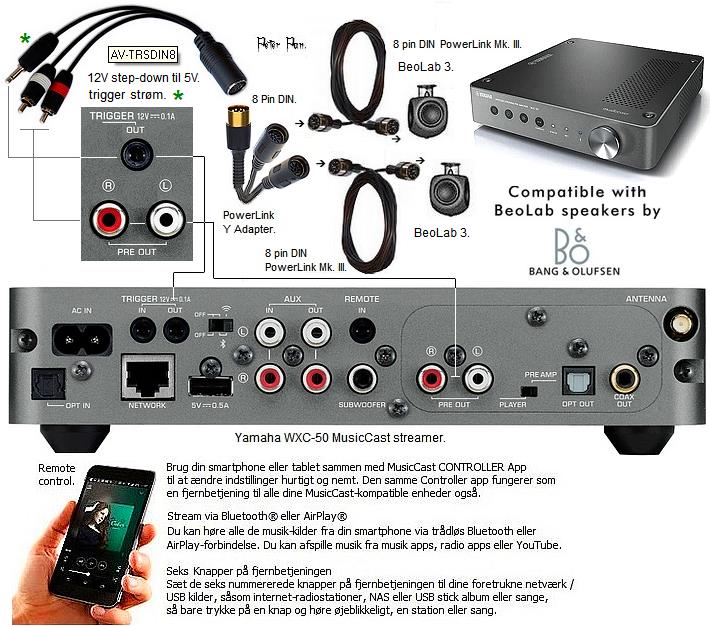

lillemig - læs dette.
De fleste aktive BeoLab højttaler har udover PowerLink tilslutning også en LINE IN Phono/ RCA
bøsning. Benyttes denne indgang, slipper man for at tænke på trigger signal. Dette gælder dog
ikke for BeoLab 7- 1/2/5. -  BeoLab 7-4 og BeoLab 10.
Ved LINE IN med Phono til Phono/ Phono-DIN kabel tilslutning styres BeoLab højttalernes relæer
af den tilførte lyd volumen. Det kan ske at højttalerens forstærker slukker ved kortvarige lave lyd
signaler, når så lydsignalet stiger i volume tænder forstærkeren igen. Det afhænger lidt af hvordan
det enkelte højttaler on/off relæ er fabriks justeret. Oplever du at et af relæerne står og klikker,
kan en B&O teknikker justere relæet til f.eks først at slukke 1 min. efter signalet er ophørt.
Til BeoLab 3/8002/6002 LINE IN benyttes denne adapter da der ikke findes Phono/RCA bøsning.

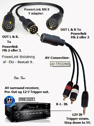

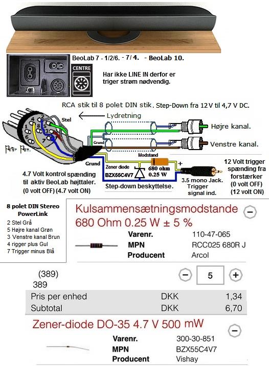

Dette er en mulighed at sende 5V trigger strøm til aktive BeoLab
højttaler, fra et produkt med 12V Trigger strøm udgang.
højttaler, fra et
10_092055_PL_Y_Adapter.JPG">
Det forstår jeg men er der noget særligt ved den i forhold til andre B&O højtalere.
Har et kabel jeg bruger på en anden højtaler og har også en radio.
Men de andre højtalere klikker samtidig med den bliver grøn.
Det gær den her ikke.
Og der er så heller ingen lyd.
Men skal den klikke som alle de andre.
Den bliver også grøn hvis jeg tilslutter til en radio men der er stadig ingen lyd.
Tænker på om det er noget specielt i forhold til andre højtalere.
Jeg har sådan et 5v kabel.
