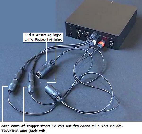

Jeg syntes jeg har læst, at trigger strøm ikke må overskride 5V, men kan læse at sonos port streamer har 12V,ber det
ikke et problem?
Til top Vis Joker22's Profil Søg efter andre indlæg skrevet af Joker22
Sendt: 07 Januar 2023 kl. 14:34 | IP-adresse registreret
Hej Joker22. Se på tegningen, en gang til.
Adapterkablet  AV-TRSDIN8  fra AV Connection,
sørger for step down af trigger strøm fra 12 volt til 5 Volt.

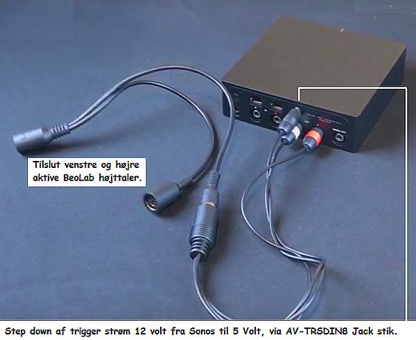

Der ligger 2 gode videoer på av connections hjemmeside.
https://www.av-connection.dk/?
PGr=13358&gclid=EAIaIQobChMIh_qFmKu3_AIVlNZ3Ch3zugVbEAAYASAA EgLuUfD_BwE
I video 1, som burde være den, hvor b og o, højtaler er tilslutter fra en højtaler til en anden.
Men hvorfor sætter han så et splitter kabel mere på, 38 sekunder inde i videoen?
Jeg tænker, der burde jo bare komme 1 b og o stik ud af sonos, som går til en højtaler, og via den højtaler videre til ny
Sendt: 23 Januar 2023 kl. 17:04 | IP-adresse registreret
Hej Joker22.
I de to videoer vise step down af trigger strøm 12 volt fra Sonos  til 5 Volt, via
AV-TRSDIN8 Jack stik. Samt to forskellige DIN adapter tilslutnings muligheder.

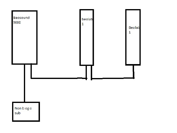

Jeg tænker jeg skal bruge løsning nr 2, da jeg har en non b og o sub, som også bruger en powelink udgang...
Sonos boksen står vel altid tændt, så den er klar til at streame til, men så står højtaler vel også tændt hele tiden?

Med fare for at virke dum..
I video 1, som burde være hvis højtalerne er forbundet fra en højtaler til en anden...
Hvorfor sætter de så en splitter på, i det 37 sek af videoen...
I min optik, skal der jo bare være 1 stik.. altså frem til en højtaler, så trækkes der jo nyt kabet fra den højtaler til den
anden...
Sendt: 25 Januar 2023 kl. 06:32 | IP-adresse registreret
Hej igen Joker22.
På side 5 - Indlæg a' 23 August 2010. Vil du se eks.på en populær højttaler som BeoLab 3
og BeoLab 8000 / BeoLab 8002, kun har en PowerLink indgang, og ingen PL udgang til
højttaler to. Her trække du også et kabel til højtaler nr. to. Så er det du kan benytte den
viste splitter adapter.

Sendt: 25 Januar 2023 kl. 12:25 | IP-adresse registreret
Ved godt det er dårlig lavet men det er det bedste jeg kan :):):):):)
Jeg har forsøgt tegne mit setup..
Hvilken version af Snos port skal jeg købe
