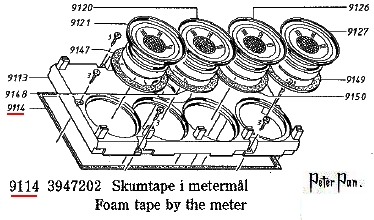

Hvad vil du anbefale som erstatning for de skumlister/pakninger der sidder i kanten på mellemtone-chassiet?
Sendt: 29 September 2021 kl. 09:11 | IP-adresse registreret
Hej exciter. Jeg går udfra du tænker på BeoLab Panta kantophæng.
Tryk her.
exciter
Bruger siden: 06 Oktober 2003
Indlæg: 1443
Sendt: 29 September 2021 kl. 10:52 | IP-adresse registreret
Nej ikke kantophæng, men når du afmonterer mellemtone"holderen" altså hele mellemstykket i højttaleren så sidder der noget tape med tætningsskum
på kanten.
Sendt: 29 September 2021 kl. 19:56 | IP-adresse registreret
Det må være dette du mener. Her fra Service-Manualen.

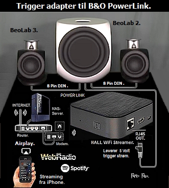

For display visning, har du kun denne mulighed med BeoLab Penta type 6601.
Lodningen af de to kabler er en ledning fra pin til pin så det er ikke et problem.
Men det kan det blive at skaffe 4 stk 4 polet DIN højttaler stik.
