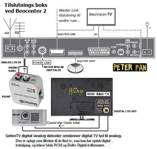

Hej Peter P
Jamen.., du har så ret, Peter.., alle dine tråde er smækfyldt med spændende teknisk viden og muligheder.., og sikkert vældigt brugbart for en masse mennesker der ønsker at "parre" B&O med andet grej..
Jeg er i den situation, at jeg helst "ikke" vil lodde og sammensætte for mange "dimsedutter" for at få tingen til at spille. Men lad mig for en god ordens skyld starte med at beskrive hvilket grej jeg pt. har til rådighed og hvad jeg derudover agter at købe..?
Som jeg tidligere har skrevet, har B&O fyldt mit hjem gennem mange år. B&O lyd har en meget behagelig diskant og mellemtone der bl.a. gengiver stemmer blødt og klart.. Efter min mening, meget velegnet til tv-lyd og surround..!! Det sidste stueanlæg, der nu er sat til siden, var et hvidt Beomaster 7000 med CD og båndspiller og et 32" Beovision Avant (kæmpe klods med indbygget VHS og Surround.. Du ved, den mode hvor hver gang man fjenstyrede tvet til at dreje, blev ens stuemøbler skubbet ud ad stuen på samme tid..                                           Da disse maskiner køre på diverse gummibånd til at drive deres mekaniske skuffeudtræk, skal en del af det renoveres med nye bånd osv. Har faktisk en del B&O ting der ikke har min interesse mere.. Måske noget for dig, Peter..?? Men husk, jeg bor på Gran Canaria..
Tilbage i stuen står så et sæt Beolab 8000 (sølv/sort) og et sæt Beolab 6000.. Disse højttalere skal så fremover være en del af surroundanlægget i stuearrengementet (ca. 30 m2). 8000 som L/R-front og 6000 til L/R-back. Mangler en velegnet/velspillende centerhøjttaler.
På billedesiden er jeg hoppet med på 3D bølgen, trods der ikke findes noget 3D materiale på markedet endnu. Men det mere gas og sjov.. 2D er at fortrække i HD.
Panasonic VT20 i 50" panel (kan i øvrigt varmt anbefaldes som alternativ til den udgået KURO PDP-9050)
Panasonic Blu-ray 3D afspiller DMP-BDT300
Spansk Digital+ HD-receiver med dobbel-tuner
OBS!! Hvis du ønsker det, kan jeg ta et par billeder af udgangende mv..??
Efter mange års tv-kikkeri på B&O Avant skærmen med analogsignalet, fik jeg nærmest et chok da Panasonic panelet viste mig, det første HD-billede i næsten fejlfri gengivelse. Dyb sort og hurtig billedebehandling og fine naturlige farver i THX mode. Det bare i orden..!!!!
Men smukke og skarpe billede er altså ikke nok.., et godt lydbillede høre også til opsætningen før oplevelsen er komplet.., ikk sandt? Derfor håber jeg at mine aktive Beolab højttalere kan tilsluttes systemet på en enkel og let måde. Jeg nævnte tidligere at jeg også mangler en centerhøjttaler.. Det tv-møbel fladskæren står på, har begrænset plads til en c-ht. Møblet har en hylle/åbning der 12 cm høj og 120 lang. Faktisk har jeg tænk på, om en Beolab 6000 uden den runde alu-fod, vil spille godt som en aktiv centerhøjttaler i systemet..?? Der lige plads til sådan en fyr på langs, lige under tv'et. Derudover er den smuk og skæmmer ikke visuelt som andre klodset centerhøjttaler på markedet....... Hvis du siger JA til ideen.., så er alle "ht" aktive B&O, på nær en subwoofer der senere kan købes til surround 5.1 opsætningen.
Jeg vil mene, at jeg har læst nok af dine "tråde" til at forstå, at aktive Beolab "ht" ikke bare kan tilsluttes non B&O udstyr via LINE IN, specielt hvis disse "ht" skal køre surround lyd. Deres relæ slår simpelthen fra ved for lav input strøm. Derfor kræves der specielle powerlink-kabler (DIN 8 pol, PHONE, og TRIGGER stik) i rette længder med god skærm. Efter din anvisning, Peter.., kan disse kabler købes færdige hos "AV-Connection A/S i Sønderborg" i metermål. Så er kablerne vel på plads, eller hvad?? Godt nok lidt dyrt.. Mit forbrug vil koste ca 3600 kr.
Så mangler der en surroundreceiver, som jeg forstår det, til at regulerer lyd og volume. (er det her nødvendigt med mange udgangswatt, når den "kun" skal drive en line udgangssignal til aktive Beolab..?) Jeg er med på, at den skal have en PRE OUT udgang og TRIGGER udgang, eller udgange? (trigger udgang til hver ht, eller hvad?). Derudover skal den kunne spille de nye Blu-ray HD, 3D, THX digitale lydkanaler via HDMI 4a kabler osv...................,  Ja.., det lige til at tude over, alt det møg man skal anskaffe sig for at følge med udviklingen. Men okay.., når man først siger A må man også sige B osv.. Jeg går efter det perfekte til situationen.., hvis du forstår, kære ven..!! Så hvad nu..?????
Hvad siger du, Peter Pan.. Er det for langt ude, det jeg skriver.., eller er der muligheder i sigte???

Hej igen FranJO
Vi starter med dit tv valg, Panasonic TX-P50VT20E.
http://www.crtv.dk/produkter/fladskaerms-tv/plasma-tv/panaso nic-tx-p50vt20e
Det ser jo vældigt godt ud på billede siden, men på lydsiden ser det ikke godt ud.
Audio Power 3 x 10 W
Mono / Stereo Sound Technology V-Audio Surround Pro
Speaker Ja
Scart stik 2
HDMI-indgang 4
Jeg er bange for at "Mono / Stereo Sound Technology V-Audio Surround Pro" er i lighed med den
måde de nuværende Bose stereo systemer smider lyden ud på, for at opnå en slags surround lyd.
En typisk upmix algoritme (som ProLogicII, for eksempel ...), såkaldte "soundbars", eller højttalere
der er afhængige af væggenes evne til at udvide lydbilledet. En simuleret lyd som intet har med Dolby
digital 5.1 / 7.1 surround lyd at gøre.
Vi kan så håbe at de 2 Scart stikdåser giver mulighed for at trække et analog stereo signal til en
surround receiver. Panasonic Blu-ray 3D afspiller DMP-BDT300 tilsluttes jo tv med HDMI kabel,
og da det er samme fabrikat burde det køre uden problemer. Fra Blu-ray afspilleren må vi kunne
hente et digital S/pdif  5.1 / 7.1 surround lyd signal.
Den Spansk Digital+ HD-receiver med dobbelt-tuner, kender jeg jo ikke. Er der mulighed for at
hente lyd herfra ? send evt. billede. Er den tilsluttet tv via HDMI kabel ?.
Din nye surround receiver behøver ikke at have mange watt som du selv skriver, men preout
udgang og 1 trigger udgang skal der være. Man kan så samle trigger signalet her til henholdsvis
front-bag- center højttaler. På denne tråd side 3, ligger der nogle forslag til Surround -
Processor og Surround Receiver, men du må selv finde ud af hvad du vil have.

Sendt: 19 Juni 2010 kl. 12:21 | IP-adresse registreret
Scart stikdåser findes stadig på en del Europæiske fladskærms TV.
Så med en eller anden form for Scart adapter vil man her kunne
sende analog lydsignaler med fuldt output til eller fra fjernsynet.
Her et eksempel.

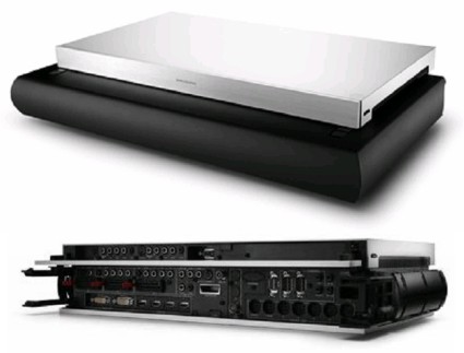

Sendt: 05 August 2010 kl. 21:27 | IP-adresse registreret
Luxus tilbehør fra Bang & Olufsens til fladskærms TV/ Monitor af andet fabrikat.
Alle de rette forbindelser
Du kan tilslutte næsten hvilken som helst kilde til BeoSystem 3: det kommer til at spille
de fleste formater, du kan tænke på. Du vil højst sandsynligt være i stand til at kontrollere
din udvidelses med Beo4 eller Beo5 fjernbetjening.
Der er mere end 70 tilslutninger skjult bag robust front plader. HDMI, Kabel, satellit,
High-Definition DVD, Hard Disc optagere, Surround Sound, indhold streamet over
Broadband, spilkonsoller, digitale kameraer, MP3-afspillere. Lyd : Dolby Digital 5.1
og 6.1/7.1 Ex, DTS 5,1 , DTS ES Matrix / Discrete 6,1 eller Dolby Pro Logic IIx.
Digital processorer justerer billedet efter både kilden og den tilsluttede skærm.
BeoSystem 3, med HD-DVB T / C/ S TUNER. (NY)
Med Beo 5: € 7.905 = 58.900 Kr. / Med Beo 4:  7.591 €  / Vægmonteringskit: 184 €
http://www.bang-olufsen.com/beosystem3
DK. Manual:
http://www.bang-olufsen.com/UserFiles/File/ug/beosystem3/beo system3_userguide_danish.pdf
BeoSystem 3 - Specifications.
http://www.bang-olufsen.com/specifications?productid=135

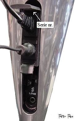

Bas forstærkeren i de nyere BeoLab 8000 har en markant forbedring i forhold til deres forgængere.
I opgraderingen er involveret ny frekvens udligning, og forbedret ABL system. Disse forbedringer er
for det meste hørebare ved høje lydniveauer. Ændringerne er gennemført fra serie 16992475 og fremefter.
Starter serie nummeret med 17****** er du sikker på det er den nye version, som også sælges i år 1010.

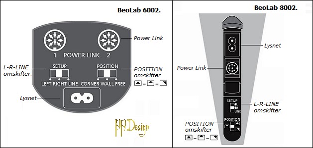

Ny BeoLab 8002 med ICEpower moduler type nr. 6818.
Sammenlin nye og gamle Specifikation :
BeoLab 8002:         - --------------------------  (BeoLab 8000.)
• Bass enhed: 125 W klasse D ICEpower / (143 W klasse AB)
• High-Frequency: 125 W klasse D ICEpower / (143 W klasse AB)
• Kabinetvolumen: 5,3L
• Princip Bass Reflex
• Frekvensgang: 48 Hz - 28 KHz / (52 Hz - 20 kHz)
• Forbrug: 19 W / 0,4 i Stand By / (? / 1,8 W)
• Termisk
• Position switch (Free, Wall, Corner) / (ikke tilgængelig)
• lineariseret bas (ABL)

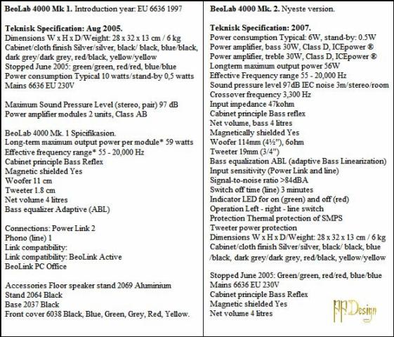

Sådan ser du forskel på aktive BeoLab 4000 version Mk 1 og Mk 2.
Faktisk er det usandsynligt, at kunderne har bemærket ændringen hvis vi ikke har fået det fortalt.
År 2007 blev BeoLab 4000 Mk 2. indført, næsten uden varsel. Den vigtigste ændring, var brugen
af ICEpower forstærkere til at erstatte den AB forstærker type som ligger i BeoLab 4000 Mk 1
højttalere type  EU-6636,  DK 6637, fra år 1997.
Lys dioden på en Mk 1 fungerer som en kontakt, man kan trykke ind og ud, for at tænde og
slukke højttaleren.
På BeoLab 4000 Mk 2 er der ingen tænde og sluk funktion, men kun en lys diode.
                                  Mk 2 = Type EU 6642.

Efter en rundtur i byens radio og tv butikker har jeg bemærket at fladskærms tv har rigtigt ringe lyd, jo fladere skærmen
er jo ringere bliver lyden. Idag finder man så ofte kun en koaksiale S/ PDIF eller optiske Toslink digital lyd udgang.
Gefen Digital Audio Decoder er en nem løsning, hvis du vil overføre digital tv-lyd til dit stereoanlæg. Den er oplagt
som tilbehør til de flad-tv, som kun har optisk digital lydudgang, og den klarer også Dolby Digital-lydformatet.
Gefen Digital Audio Decoder er som sendt fra himlen, hvis du kun har digital lydudgang på dit flad-tv.
Med denne lille boks kan du konvertere den digitale tv-lyd til analog stereo, som du herefter kan overføre til dit
stereoanlæg i strålende kvalitet via et sæt almindelige phono-kabler. Gefen Digital Audio Decoder er særdeles kompakt
og kan uden problemer gemmes væk bag anlægget.
Klarer både PCM og Dolby Digital
Det bliver mere og mere almindeligt, at flad-tv kun har optisk digitaludgang til lyd. Dette er ikke noget problem for en
surround-receiver, fordi denne har de nødvendige indgange og digitale dekodere. Hvis du derimod ønsker at spille
digital tv-lyd over et almindeligt stereoanlæg, har du indtil nu været på herrens mark eller henvist til uforholdsmæssigt
kostbare løsninger.
Gefen Digital Audio Decoder klarer D/A-konverteringen i en håndevending, inklusive Dolby Digital-formatet, som en
del tv-kanaler anvender. De færreste normale stereo D/A-konvertere kan håndtere dette format, og med en sådan
løsning vil du kun få lyd fra de tv-kanaler, der udsender den digitale lyd i PCM-format.
Nem og billig D/A-konverter til mange formål
Selvom Gefen Digital Audio Decoder ikke er helt gratis, er det stadig langt den billigste og nemmeste løsning til at overføre
digital tv-lyd til stereoanlægget. Med både optisk og coaxial digitalindgang er den også anvendelig som D/A-konverter til
andre formål, for eksempel hvis du vil have bedre lyd fra din pc på anlægget uden at investere mere end højst nødvendigt.
Med den indbyggede omskifter kan du vælge, hvilken lydkilde du vil lytte til.
OBS: Gefen Digital Audio Decoder findes også på markedet i en anden, næsten identisk version uden indbygget Dolby
Digital-dekoder. Denne kan ikke håndtere tv-lyd i Dolby Digital-format.
Den er oplagt som tilbehør til de flad-tv, som kun har optisk/digital
lydudgang, og klarer både PCM og Dolby Digital-lydformatet.
GefenTV produkt: GTV-DIGAUDT-141- pdf manual.
http://www.gefen.com/pdf/GTV-QUICK-DIGAUDT-141.pdf
Kan købes her: Pris i Hi-Fi klubben 999 Kr.   Tryk her.

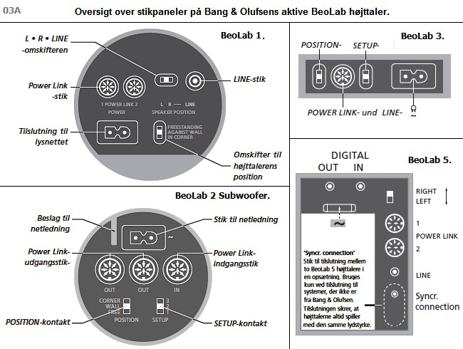

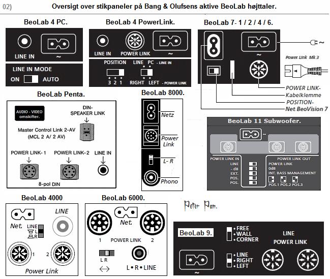

Oversigt over aktive BeoLab højttalers stikpaneler.
Mhv. Peter Pan
