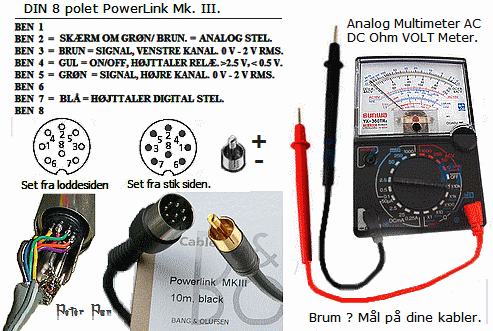

Bliver du træt af at høre på BeoLab højttalernes relæer der slår fra når lydsignal
på et film lydspor er for lavt, og relæer der slår til igen lidt efter at lyden kommer
igen i normal højde, så må du skifte fra RCA/Phono ---> Phono kabler (LINE), til
DIN ---> Phono (PowerLink) kabler. Hvordan de laves kan du læse om her under.
Jeg har lavet en vejledning, så der ikke skulle være noget at tage fejl af.
Det letteste er jo at købe et PowerLink Mk II eller Mk III kabel i B&O butikken,
og klippe kablet over på mitten. Nu står du med to længder med det 8 polet DIN
stik i den ene ende, og du slipper for det besværlige lodde arbejde i et 8 polet DIN stik.

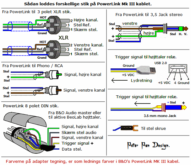

Nu skal du bare lodde det stik på du skal bruge i den anden ende.
På det stik du lodder på, loddes blå data stel sammen med
audio stel, der er viklet om højre og venstre kanals + ledninger.
God fornøjelse.

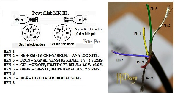

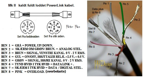

Her kan man se at PowerLink MK II, er lidt tykkere end MK III.
                                                                                     Her min lodde tegning for Mk II kablet.
                                                                                           Her min lodde tegning for Mk III kablet.
Tilslutning af Pin 1= Power up/down, benyttes til  BeoLab 5.
BeoLab 5 med type nr. 6881 fra før Dec. 2003 er uden pinkode. = gammel model.
BeoLab 5 med type nr. 6881 med SW2.3 eller nyere, fra Dec. 2003 med pinkode.= Ny model.
Super støj dæmpet adapter fra preout til PowerLink højtaler tilslutning.
Oplever du knas/brum, så mål om der skulle være fejl på din adapter:
Problem løsning er at forbedre adapteren med dobbelt afskærmning, og stel skrue tilslutning.
Special kablet kan bestilles som færdigt termineret fra et B&O verksted.
__________________________________________________________
Årsagen til at Bang & Olufsen skabte et "nyt" PowerLink Mk III kabel var at
de "nye" ICEpower forstærkerne kræver pin 7 = datastel  for at sikre nok stel.
____________________________________________________________
Undgå elektrisk støj, benyt altid PowerLink kabel når du lodder din adapter.

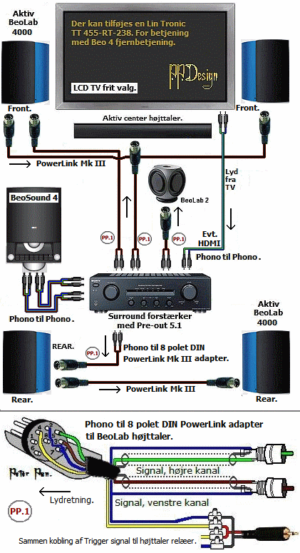

Jeg er ved at koble mit B&O sammen til Surround men har stærkt brug for lidt hjælp til det, og kan se at du er super dygtig til det, da jeg sidder med din illustration over lodning til fra DIN til phono og pre out SS recieveren.
Planen er; jeg har fire beolab 4 to front to back. en beolab 2 som sub, naturligvis. En "gammeldags" beolink som center, et almindeligt panasonic fladskærm, beosound 4 som lydanlæg og en almindelig SS reciever med preout som på din illustration. Hvordan skal jeg koble dette sammen for både at kunne lytte til cd/radio i alm. stereo fra beosound 4 og når man så vil køre surround over SS recieveren gøre dette.??
Kan du hjælpe mig med en tegning og lode plan over det

Hej Mads Illum
         Her en ny tegning med ægte B&O PowerLink tilslutning.
Husk step-down relæ, og RCA Y adapter
hvis du kun har mono out for center og sub.

Hej Mads Illum, og velkommen
Se på tegningen, den passer meget godt til dine ønsker.
Spørg så hvis det er uklart for dig.
Den tegning er lidt misvisene, for til hvor af de BeoLab 4 viser du at han skal bruge et phone kabel med 2 phono stik, det kan ikke passe for der skal jo ikke noget stereo signal ud til hver højttaler.
Det er en LINE IN indgang på BeoLab og så skal der kun et enkelt phono kabel ud til hvert højttaler.

Mads Illum / MoTiNi. Se op, tegningen er rettet til PowerLink tilslutning.

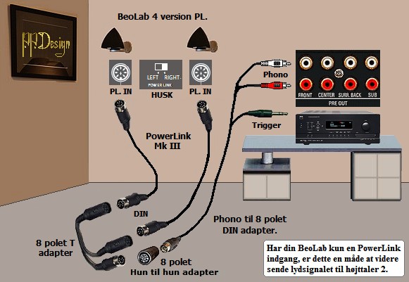

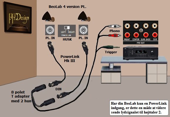

Hej igen Mads
Nej BeoLab 4 er ikke helt det samme. Du må benytte 8 polet DIN T adapter
og 8 polet hun til hun adapter. Jeg har laver en tegning.

Denne 8 polet DIN T adapter, med 2 x hun bøsninger, har jeg endnu ikke set kan købes.
Men hvis du kan lodde den selv, vil du kunne samle dine PowerLink kabler på et sted du
selv bestemmer, på vejen fra en PowerLink stikdåse til 2 stk. aktive højttaler. Kan du ikke
selv lodde, må du for at opnå samme mulighed købe en adapter med 1 stik, og 2 bøsninger
+ en 8 polet hun til hun adapter, i en af B&O's butikker. Brug Mk III kabel til gør-det-selv.

I min søgen efter surround receiver / forstærker med pre-out for tilslutning
af aktive BeoLab højttaler, har jeg fundet nogle eksempler du kan se her.
Opdateret Nov. 2012.
DENON AVR-2313 surround receiver til 6.499 Kr.
Understøtter hvad du har brug for, ved tilslutning af BeoLab højttaler.
Kan købes her.
Denne surround receiver har 7.2-kanals pre-out, som er de udgange hvor
lydstyrken kan styre til dine BeoLab højttaler, med Denon's fjernbetjening.
Har dine højttaler en LINE IN Phono stikdåse, tilslutter du hver højttalerne med
et Phono til Phono kabel. På højttaleren sætter indgangsvælgeren i LINE indstilling.
Lyden udgangen fra et kommende non-b&o TV, vil nok have digital coaxial eller
optisk s/pdif udgange, som Denon's D/A-konverter kan konverteret til pre-out,
som analog lydsignal før det sendes til dine B&O højttaler.
