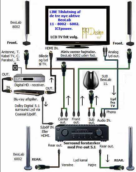

Der findes 2 typer af BeoLab 4
Først modellen med PowerLink og Line IN.
Her BeoLab 4, PC
____________________________________
                                                     Eller PC tilslutning.

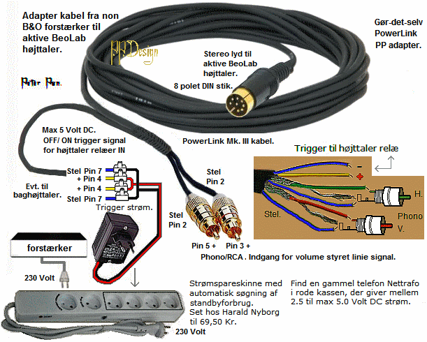

Hej 16520
Når du har valgt at bruge line indgangen på BeoLab 8000 skal du ikke have
noget trigger kabel tilsluttet, da det så er lyd niveauaet højttaler relæerne
tænder og slukker på.
Hermed vil man også opleve at relæerne slår fra ved lave lyd passager i
Feks en film. Jeg anbefaler derfor det jeg kalder ægte B&O tilslutning.
Der ligger flere adapter tegninger på denne tråd, for PowerLink tilslutning.
Jeg kan ikke hjælpe dig med opsætning af din receiveren/ TV, men du har
vel husket  Hvis højttaleren tilsluttes andre produkter end Bang & Olufsen,
skal du bruge phono-stikdåsen, nedenunder omskifteren, i stedet for
PowerLink-stikdåsen. I dette tilfælde stilles omskifteren på LINE.
OBS. Den nye BeoLab 8002 har ingen Phono indgang.
Både LINE og PowerLink tilsluttes DIN indgangen.

I omskifter kontakten på BeoLab 8000, findse Left eller right eller LINE. Altså tre funktioner.
Kan du ikke finde færdigt termineret kabler andre steder, kan de bestilles fra et B&O værksted.
Super støj dæmpet adapter fra preout til PowerLink højtaler tilslutning.

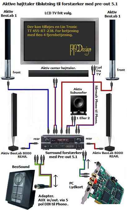

En hurtigt guide til din hjemme bio. Hvad er surround lyd?
Den store forskel på et almindeligt stereo anlæg og et surround anlæg er antallet af højtalere. Valget af disse højtalere er naturligvis en smagssag, og et spørgsmål om budget. Men det afhænger bl.a. også af rummets størrelse, og om man udelukkende skal bruge rummet til ren hjemmebiograf, eller om surround anlægget skal bruges i forbindelse med en dagligstue.
Udover højtalerne skal man naturligvis også have forstærker eller receiver med Dolby digital surround dekoder. Feks en Blu-ray eller DVD afspiller er også nødvendig for at skabe den helt rigtige surround sound. Der skal i et surround setup minimum være 6 højtalere, venstre + højre front, Center, venstre + højre baghøjttaler og en subwoofer.
Aktive BeoLab højttaler
Først skal man have et sæt gode front højtaler Feks BeoLab 9, hvis opgave er at bære filmes soundtrack. De skal være af en god kvalitet og må gerne spille godt ned i frekvens området.
Mellem front højtalerne skal der værre en center højtaler Feks BeoLab 7-4. Center højtaler er nok den vigtigste af alle højtalerne, da op mod 60% af filmens lyd kommer fra denne. Den skal også være af god kvalitet, og det er her vigtigt at den kan gengive stemmer naturligt, da dens primære opgave er at gengive dialogen i filmen. Den behøver ikke at være særlig stor, eller spille dyb bas, men den skal matche de to front højtaler i klangen. Derfor er det det mest optimale at de tre højtalere i fronten er af samme mærke (derved samme lyd filosofi), og helst i samme serie (derved opnås samme klangbalance).
I dag kan man vælge at have fra 2 til 6 surround højtaler, alt efter hvilken lydsystemer ens surround gear er udstyret med, samt hvor stort rummet er og hvordan det er indrettet. Surround højtalernes opgave er at skabe et 3 dimensionalt lyd billede. I et traditionel 5.1 højtaler setup er der 2 surround højtaler.  Den bedste placering af surround højttalerne er på sidevæggen ca 60-70 cm over lytterens øre.
Ved et 6.1 setup, bliver der tilføjet en center surround kanal, og hvis rummet er tilpas stort, kan man bruge to center surround højtalere til ( 7.1 ). Her er det igen vigtigt at surround kanalerne er af samme mærke og serie. Det optimale er selvfølgelig at alle højtalerne er mærke og serie.
Sidst men bestemt ikke mindst, skal der bruges en subwoofer Feks BeoLab 2. Den leverer den helt dybe bas (omkring 20- 80 Hz) og det er den som giver den helt store WOW-faktor i hjemmebiografen.
Tekst delvis Romabio.
Råd om BeoLab højttaler.
Er du træt af den ringe lyd der kommer ud af dine plastik PC højttaler, og derfor gør dig tanker om at dine/jeres næse højttaler skal være de aktive BeoLab højttaler fra B&O, fordi både du og kæresten syntes de er flotte, og nemme at integrer i jeres hjem, er der udover økonomien andre ting der skal tages stilling til.
Er det muligheden for at hente film fra din PC, hvor lydkortet allerede har en integreret Dolby digital 7.1 surround dekoder, der er dit ønske ?. Samtidigt med at du vil tilgode se dit ønske om at kunne afspille vinyl og CD plader, i den stereo lyd kvalitet som producenten oprindeligt har tiltængt ?.
Hvad for aktive højttaler bør man vælge osv. Tænk grundigt over dit højttaler valg.
Du kan nøjes med en aktiv BeoLab 7-1, eller 7-2 som stereo og eller center højttaler (se min tegning), monteret under fladskærmen, på fod eller på væggen. BeoLab 7- 1 & 2 giver en fin lyd hvis formålet er at følge med i dagens tv programmer.
Vil du derimod have et rent surround setup, vælger man BeoLab 7-4 som er en mono højttaler der specielt er konstrueret som center højttaler i et surround setup.
Hvis man gennemgående ønsker BeoLab højttaler der lydmæssigt passer sammen, er det de nye højttaler med akustisk linse man bør gå efter, og BeoLab 7-4 er af denne type, med 2 x 250 Watt Class D. ICEpower forstærkere moduler indbygget.
Front og baghøjttaler.
Ofte får vi mænd en verbal kamp med vores kvinder, netop om højttalerne. Kvinderne vil have BeoLab 8000 som front højttaler og BeoLab 6000 som baghøjttaler, for som de siger, de er så pæne at se på. Drenge bøj jer ikke. De to omtalte højttaler spiller nemlig ikke særligt godt, hvis musikken efter TV-udsendelserne skal have en høj prioritet. Gå derimod efter højttalerne med den akustisk linse, BeoLab 5 er en meget anerkendt højttaler, men til den vil jeg sige, i et rent B&O setup kan du ikke udnytte denne højttaler fuldt ud. BeoLab 5 er opbygget som analog og digital højttaler, og hvis den tilsluttes digitalt, direkte til en super CD eller Blu ray - DVD afspiller, er den fantastisk at lytte til, men når den tilsluttes i et B&O setup, modtager den kun et analog lydsignal. Den spiller skam stadigt godt, men til den halve pris kommer den nye BeoLab 9 ind i billedet.
Personligt syntes jeg den giver en rigtig god lyd, og har man råd til 4 af dem, er det absolut at foretrække. De har en meget detaljerede diskant og mellemtone, men bassen er ikke som på BeoLab 5.
