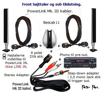

Sendt: 10 Februar 2011 kl. 11:56 | IP-adresse registreret
NBNBNB
Med gør-det-selv versionen, gøres det på denne måde.
Forstærker -> Phono & mono Jack (= PP adapter) loddet på PowerLink Mk. III kabel -> BeoLab 11
BeoLab 11-> Originalt B&O PowerLink kabel med DIN stik ud til de to BeoLab 8000 front højttaler.
Et kabel træk på 20 meter er ikke noget problem med PowerLink Mk. III kabler.
Se godt på tegningen nicolai
Se stor lodde tegning af PowerLink gør-det-selv adapteren på side 7.
Se en købe løsning: Aktiv BeoLab til non B&O tilslutning, på side 4.

Sendt: 10 Februar 2011 kl. 23:03 | IP-adresse registreret
NBNBNB
Du har fået den hjælp jeg kan give dig om tilslutning af BeoLab højtaler til non B&O produkter, over
snart 2 sider. Det er meningen at man læser tråden fra start, det giver så meget forståelse, at mange af
dine spørgsmål, og mine svar kunne være sparet. Tråden ender med kun at være gentagelser, alt du
har brug for, findes allerede på side 7/4. Personligt er jeg til B&O, derfor syntes jeg også at folk der ikke
vil have B&O fjernsyn, skal kunne få glæde af B&O's aktive højttaler. Dette er årsagen til denne tråd.
På tråden har jeg lagt nogle eksempler ind på forskellige produkter der har preout, og de fleste har også
trigger udgang, to egenskaber der skal være til stræde for at det kan lade sig gøre at tilslutte B&O's
aktive højttaler. Hjælp til hvordan det enkelte non B&O produkt virker, har jeg ikke kendskab til, så det
må du tale med den forhandleren om, der sælger det du vælger at købe.
Her det link du søger til købe versionen, i dit forrige spørgsmål.
Rigtig god fornøjelse med projektet, hvad du end vælger.

Sendt: 11 Februar 2011 kl. 11:27 | IP-adresse registreret
NBNBNB
Det kan man godt, men det jeg kan ikke anbefale. Mindre end to BeoLab 4000 bliver ikke godt.
Jeg troede jo vi havde været igennem dette en gang, men jeg forsøger at skære det ud i pap.
Der er forskel på de to versioner, selv om målet er det samme.
Min PowerLink gør-det-selv adapter er stereo termineret, derfor kan man tilslutte BeoLab 2 & 11,
og tilslutte fronthøjttaler samtidig. Man kan også benytte almindelige PowerLink Mk. III kabler
mellem de aktive BeoLab højttaler som har en 8 polet DIN indgang og udgang, fordi der i det 8
polet DIN stik, både er højre og venstre kanal, + indbygget step-down i Jack 3,5 mono stikket.
PowerLink gør-det-selv adapter ses på side 7.
Her ser du købe stereoversionen.
I AV-Connections PowerLink  købe version adaptere, kan man jo ikke se hvordan de er termineret,
fordi der ikke er nogen tegning at se på. Men jeg kan fortælle at de er mono termineret. Man vælger
imellem et højre og et venstre kabel med  indbygget step-down i Jack 3,5 mono stikket.
PowerLink  købe version adapter ses på side 4.
Evt. spørgsmål til disse adapter versioner, spørg hos AV-Connection. Tlf. 74421078.

Hej Peter Pan
Tak for input igen igen
Jeg kan godt få AV Connection til at bygge det første kabel til mig selvom det ikke figurerer på deres hjemmeside.
Man skal bare skrive at man vil have kablet i stereo så laver de det.
Har dog ikke bestilt det endnu men gør det snart.
Bygger de kabler godt nok eller skal man finde en der kan lodde selv når nu man ikke selv har loddet siden 8 klasse i fysisk
Jeg går stadig efter den tegning du posted 10. feb. med kabel fra AV Connection.
God weekend.
VH
Nicolai

Jeg vil lige komme med info. Jeg var selv meget fokuseret på det med trigger, men en Beolab 9 højtaler slukker første små 3
minutter uden signal. Så får mit vedkommende er det slet ikke nødvendig med et trigger signal. De tænder jo når de får signal

NBNBNB
AV Connection er professionelle, og deres arbejde har jeg hørt noget negativt om.
Mr. Myx
På side 1 oplyses LINE IN som en valgfri mulighed, men BeoLab 2 og 11
samt BeoLab 7-1 / 7-2 / 7-6 / 7-4 har ingen Line indstillings mulighed.
Derfor er en af  de 2 løsninger med ægte B&O tilslutning, måden at gøre det på.
