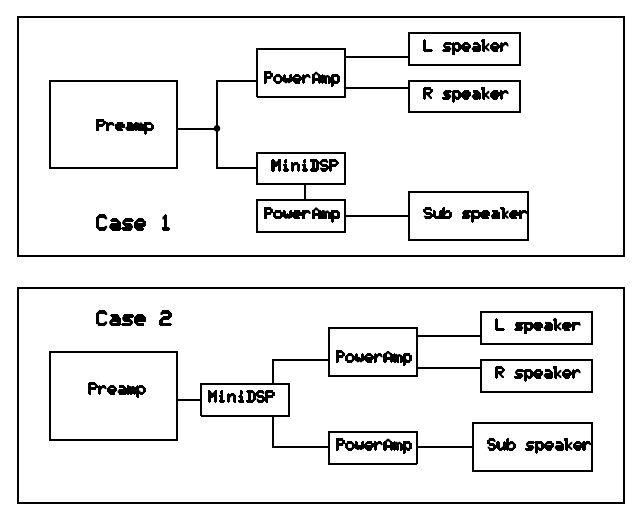

Ud fra den ide du vil arbejde videre med, skal signalet opdeles i to strenge. Den ene direkte til effekttrinnet til KSC og den anden til MiniDSP
og videre til effekttrinnet til JBL sub.
Eller som jeg vil gøre det - send lydsignalet til MiniDSP og heri opdele signalet til de to effekttrin. Der kan du tilrette frekvenser og
signalniveau med mere afhængig af modellen. Og med en dertil egnet mikrofon foretage tilpasning til rummet du lytter i.

Blokdiagram til opstillingsmulighederne. Bemærk kravene til signalniveauerne på udgangstrinene og MiniDSP modellen du vælger.

Er godt bevidst om opsætningen, har bare ikke to pre out. Vil helst kører fronterne uden om MiniDsp, da jeg frygter tab. Har dog
set at nogle poweramps har signal ud. Hvordan oplever I MiniDsp og evt signal ændringer/tab?

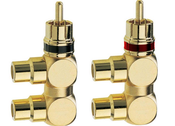

Der er let at få et sæt ekstra Pre Out:
Men dine JBL subwoofere har kun en følsomhed på 88 dB, mens mange af KCS højttalerne har følsomheder på op til 98-99 dB, så der kan godt være en udfordring med at få nok niveau på bunden. Blot en heads-up - måske gælder det ikke for dine KCS'ere
