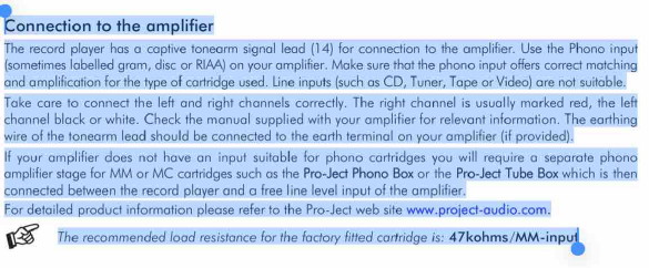

Inden man bevæger sig ind i minefeltet Boydk har beskrevet, kunne man starte med at læse brugsanvisningen til grammofonen. Her er et screenshot af det vigtige, når recieveren ikke har indbygget RIAA forstærker.
