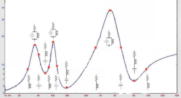

Jeg synes det kunne være oplysende, at vise hvor kompliceret en højttalerbelastning i virkeligheden er. Jeg har taget en tilfældig højttalers målte impedansforløb og indsat ækvivalente kredsløbstyper ovenfor og nedenfor de røde markeringer. Disse vil i en teoretisk ideel højttalerbelastning kunne erstattes med en enkel modstand på 4-8 Ohm. Hvilket aldrig er set i virkeligheden. Og måler man en forstærker ved brug af en teoretisk ideel højttalerbelastning er det forhåbentlig nemmere at forstå vanskelighederne med at finde den rette forstærker til en højttaler med ukendt impedansforløb.

Den viste impedanskurve er en tilfældigt fundet måling af en tilfældig højttaler. Impedanskurven er resultatet af enheder, delefilter og
kabinetskonstruktionens samlede udførsel.

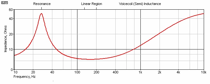

Præcis som billedet her, som er en basenhed uden delefilter, hvor det er enhedens
resonansfrekvens som ses. Også den vil påvirke forstærkeren som en resonanstop på min tegning.
Det er tydeligt, at der ikke er udført elektrisk impedanskorrektion (i delefilteret) på min tegning, for så vil impedanskurven have et betydeligt
mere jævnt forløb. Jo jævnere forløb jo mindre påvirkning vil forstærkeren udsættes for. Leger vi med tanken om at impedanskurven er jævn,
som en ret linje bortfalder samtlige "komponent ækvivalenter" på min tegning.
Komponenterne jeg har indsat har tilnærmet samme elektriske påvirkning af forstærkeren som højttalerens impedansforløb det
pågældende sted på impedanskurven.
