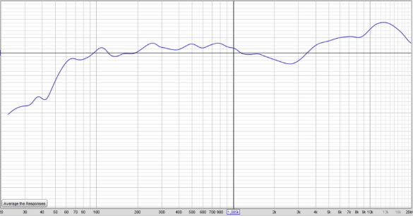

Her er målingen af det tidligere filter, hvor man kan se et løft ved 7-800Hz og et tilsvarende dyk ved 3kHz, men med en "pæn" frekvensgang i diskanten. Puklen ved 10-20kHz er enheden selv og kan ikke høres:

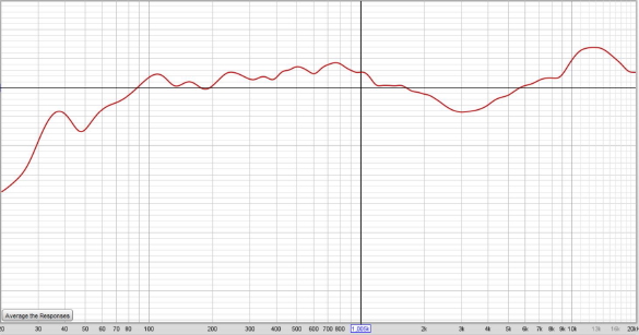

Her er så målingen af det nye filter, hvor der kommet styr på løft og dyk. Til gengæld er diskanten så hævet, nu hvor der ikke er modstand på. Dæmper jeg diskanten generelt med f.eks. 2dB, så vil dykket ved 2-3kHz bliver større og så er jeg tilbage ved start:
Håbet er at finde en løsning hvor jeg kan dæmpe over 4-5kHz - og kun der!

Det er ikke nemt at gøre meget ved, uden at dæmpe v. 2,7 kHz. Et RC-led over diskanten er et forsøg værd - en 6-10 ohm i serie
med en kondensator på vel 2-4 mF, er et gæt.
Hvis du vil undgå flere delefilter komponenter, kunne du måske prøve med et mekanisk filter! Passende stof eller ikke for kraftigt
filt monteret foran diskanten. Det vil dæmpe meget mere ved 20kHz end ved 2kHz, og det vil for mange yngre være hørbart bedre.
Den slags filter ses meget sjældent fordi langt de fleste vil tro der mangler luft og klare detaljer, og at det virker underligt af begrænse
diskantens frihed - jo, men kun i forhold til for kraftig eksponering på overtonerne, og det vil sandsynligvis lyde mere naturligt, og de
t er vel det vi går efter. Du kan jo montere filtret når du vil høre naturlig gengivelse, og demontere det når du har besøg. ;-)

Der mangler skala indelingen på y-aksen, 5 eller 10 dB?

Hifiigen: Lige præcis og deri ligger dilemmaet... jeg har dog prøvet at regne lidt på det, og på et tidspunkt prøver jeg benhårdt med en modstand i serie, og ser hvad det gør. Og måske en anden spole i parallel... jeg har heldigvis nogle med rette værdi!

Mik112: Hver vandrette linje repræsenterer 1 dB... sorry!

Hvis en vandret streg = 1dB, leverer din diskant +3dB@4 kHz, stigende til +9dB@15kHz!
Send venligst frekvenskurve igen med dB angivet på Y-Akse. Måske en målefejl?

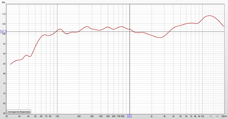

Som Mik112 er inde på, så er det svært at komme med nogle seriøse bud, når du ikke viser dB i dine målinger.
Så vil det altid bare være et gæt.
Samtidigt er du kommet i det ofte forkomne problem, når man prøver at forbedre det "perfekte", alle ændringer har en lydmæssig

Tanken er, at jeg sætter en modstand i serie med diskanten en af dagene, så den dæmpes ca.2 dB. Her er frekvenskurve med dB:
Faktisk spiller de "perfekt" så længe det er gode indspilninger, både før og efter. Det er kun med de dårlige indspilninger, at der var lidt hårdhed i mellemtonen før - men det er væk nu. Nu er det så diskanten der har for meget niveau - uden hårdhed, på dårlige indspilninger!
Så jeg er meget tæt på målet...

Med seriemodstand får du jo som du ved, også dæmpet i området 2-3kHz, og det vil du ikke.
Når nu diskanten ikke er rimelig lineær, er det et eksempel på værdien af dsp i afspillekæden. Der kan du dæmpe meget mere snævert
end du kan i dit delefilter.

Jeg køber nogle modstande, så jeg kan lave både en seriel- og L-pad modstand. Uanset hvad så vil det påvirke området v. 2-3kHz. Men med en L-pad skubber jeg ikke til delefrekvensen. Og puklen over 10kHz betyder intet, og har været uden betydning i hele projektet. Det værste det kan tilføje, er noget "luft" i musikken...
DSP er ikke interessant, og er enten dyrt eller besværligt, hvis det skal være godt... det er en skrøne, at bare fordi det er "digitalt," så er det også billigere og bedre. Uanset hvad, så er alle kredsløb analoge af natur, og derfor har kvalitet og topologi stadig stor betydning!
Jeg søger en ren analog løsning
