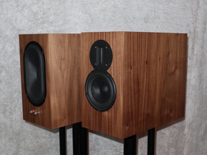

I denne tråd vil jeg fokusere på de endelige kabinetter. De er bygget af en særdeles kompetent møbelsnedker af den gamle skole, og de har ikke været billige! Men jeg har også valgt nogle dyre løsninger. Kabinetterne er bygget i 25 mm MDF på alle sider, og er internt afstivet af et "X" set fra siden. Dette er rykket længst muligt tilbage i kabinettet for internt at give plads til enhederne.

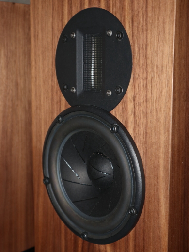

Diskanten er undersænket og bas/mellemtone er flyttet helt op til diskanten, så der er cirka 1 cm overlap på deres chassis/forplade. Dette gør at spole og folie sidder tæt, så enhedernes akustiske centrum er i nogenlunde samme niveau, fra både front og siden. På bagsiden er slavebassen undersænket, mest af design hensyn.
Fineren er valnød, som har fået en "filler" og voks som finish.
Og ud over en justering af filteret på bas/mellem pga. anderledes baffelstep i de nye kabinetter, så er al teknik flyttet direkte fra prototypen og over i de nye kabinetter. Kabinetvolumen er præcis den samme, inkl. afstiving osv. Her følger nogle billeder af det færdige resultat:
Det er da blevet meget pænt, ikke?

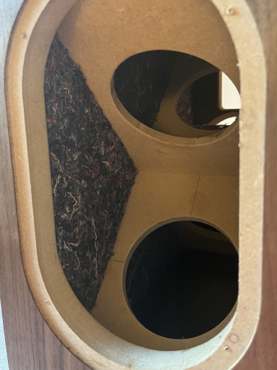

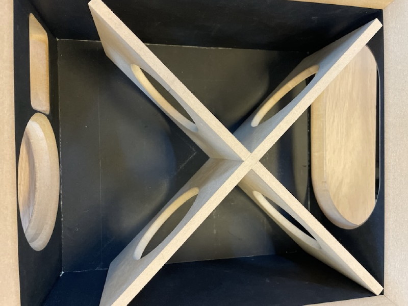

Her ses den interne afstivning i kabinettet.

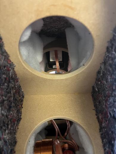

Her ses afstivingen fra en anden vinkel, og samtidig ses den interne dæmpning som består af en sandwich af uld og akustilux på top, bund og sider, samt en rulle af akustilux bag enhederne. Jeg har sigtet efter at benytte samme mængde dæmpemateriale i de nye kabinetter.
Og her er et nærbillede af enhederne og det overlap de har.

En elegant "lille" højttaler
Og lækkert kabinetarbejde! Krydsforstærkningen skal nok holde pladeresonanserne nede - god idé
Hvad er er vægten endt på?
Der er jo noget gods i det, når man benytter 25 mm MDF ...

Tak, inspirationen til mine højtalere er kommet mange steder fra, men lige præcis kryds-afstivningen er inspireret af Bowers & Wilkins' Matrix-princip. Og det kan høres, både når man banker med knoerne på kabinettet, hvor det lyder som en massiv blok træ... men også når de spiller, hvor de gamle prototype-kabinetter spillede mere med. Men den nye fysiske udformning gør også, at delefilteret skal tilpasses.
