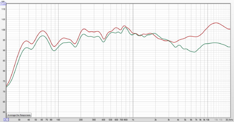

Mikkel G skrev:
Så blev der stille...
Savner du likes siden du er nødt til at bumpe din egen tråd efter 7 timers inaktivitet?
Men ved ikke hvilken respons du forventer. Du blev rådgivet til ikke at stille dig tilfreds med målinger du ikke selv kunne forklare - og efter en masse
frem-og-tilbage snak, har du nu gjort det Fedt!

Nej, man får hverken likes eller lign. dopamin-udløsende ting på Hifi4all...
Men det var bare påfaldende så stille der blev, efter jeg havde lagt en "korrekt" og flot måling op  Man må endelig ikke komme med noget godt som respons... det kunne jo være at man blev misforstået som værende et rart menneske  Herinde er der kun plads til mudder!
Og et eller sted så bekræfter de sidste målinger fint, at selv om de forrige målinger var fejlbehæftede, så viste de fint ændringerne der skete undervejs. Så selv om de ikke var perfekte, så kunne de stadig bruges...
JBLPro
Tak og farvel!
Bruger siden: 25 April 2011
Indlæg: 726
Sendt: 06 August 2023 kl. 12:53 | IP-adresse registreret
Måske havde de to folk der kommenterede på den fejlbehæftede måling andre planer en lørdag fra kl. 14? :) Men man kan selvfølgelig også tolke det som værende onde folk der kun vil sige negativt - det er helt op til læseren.
Hvis du vil have din bekræftelse, så er det en langt mere troværdig måling end den anden og det gør, at man rent faktisk kan forholde sig til dem uden at tage tro, håb og antagelser med ind i ligningen. Så vil jeg, og andre, sikkert kunne tage lytteindtryk mere seriøst.
Nu ved jeg jo ikke hvordan du tolker mit oprindelig input, men det handlede blot om at kunne forklare og validere de målinger man laver og ikke (som du nok har tolket det) en tilsvining af højttalerne og hvordan de måler.
Og nu du selv nævner mudder... Prøv at sammenligne en "Så blev der stille ;-)"-kommentar med en "Så fik jeg målt mere fristående som I efterspurgte. Hvad synes I?"-kommentar. Jeg er ret sikker på at mange opfatter den første som lettere provokerende/bedrevidende/hævdende. Men her kan det være mig som tolker.
Et par selvbyggertips hvis du vil bruge dem:
1. REW har forvrængningsmåling indbygget - her kan du be- eller afkræfte om delingen har nogle negative konsekvenser (f.eks. en stigning i forvrængning omkring delefrekvens er et tegn på at enheder arbejder udenfor deres komfort-zone)
2. Find din vinkelmåler frem og rotér højttaleren 5 grader ad gangen horisontalt. Tag en måling hver gang du roterer hvor mikrofonpositionen er konstant. Det vil fortælle meget om hvad du rent faktisk hører og den endelige klang.

JBLPro skrev:
...kan du be- eller afkræfte om delingen har nogle negative konsekvenser (f.eks. en stigning i forvrængning omkring delefrekvens er et tegn på at enheder arbejder udenfor deres komfort-zone)
Der er ingen nævneværdig forvrængning ved delefrekvensen - og i det hele taget, og waterfall ser ligeledes rigtig pænt ud - nærmest perfekt!
Og faktisk har Bomans setup været en reference under hele forløbet, og jeg er meget tæt på den samme lyd hos mig nu, hvilket jeg ikke har været i samme grad tidligere, med andre højtalere...

Gæt en måling... den ene har 1. ordens filtre, zobelfilter og L-pad, den anden har 1. og 2. ordens filter. Den ene har en frygtelig hårdhed i mellemtonen, det har den anden ikke:
Det er den første og den sidste måling, jeg har foretaget...!

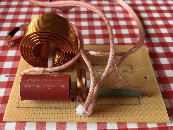

Den endelig højtaler er endt således:
Kabinettet er et færdigt plade-kit fra Denovo på 15,9 liter. Men hvis man bygger et kabinet selv skal det være på ca.15-16 liter. Det endelige "snedker"-kabinet regner jeg med får lidt andre mål - lavere front, men dybere, samme bredde.
Enhederne er en Scanspeak Revelator 15w, og diskanten er en Fountek CD3.0. Slavebas er fra SB Acoustics.
Filteret er 1. orden på bas/mellem 0,8mh, og 2.orden på diskanten 2,2µf/0,32mh/2ohm. Deling sker ved ca. 5000 Hz... jo bedre komponenter, jo bedre resultat/lyd! Kabling er standard 2,5mm2.
Kabinettet er dæmpet med filt og akustilux rundt langs siderne, og en "pølse" midt i kabinettet.
Jeg tager intet ansvar for ovenstående, hvis resultatet ikke er tilfredsstillende hos andre...! Teknisk snilde er et krav

Teksten siger kort :
Scan Speak 15 W 8531 KOO .
Fountek NeoCD 3.0 .
SB-Acoustic SB15SFCR-00 .
Spole til bas 0,8 mH , 1,6 mm , 0,2 Ohm .
Kondensator i serie til diskant 2,2 microfarad og spole 0,32 mH parallelt og en serie modstand efter filtret på 2,0 Ohm .
Kabinet på 15-16 liter .

Som billedet viser, så løber signalet fra venstre mod højre. Øverst spolen til bassen - supersimpelt, plus ind i spolen og ud til enheden. Og retur til minus i bunden af billedet.
Nederst til diskanten gennem kondensatoren, parallelt med spolen, og gennem modstanden videre til enheden. Og retur til minus i bunden af billedet.
Det kan ikke skæres mere ud i pap... og som jeg forstår på dine indlæg, så har du tilsyneladende indsigt i hvordan filtre kan bygges op. Modstande er ikke dyre - jeg har købt en del efterhånden
Jeg har delt al min viden, gøren og laden i dette projekt i denne tråd. De 10.000,- er inkl. værktøj, og 4 forsøg med forskellige komponenter til filteret. På baggrund af mine erfaringer i denne tråd, vil den reelle pris være et par tusind lavere. Jeg har selv benyttet online services til diverse udregninger.
