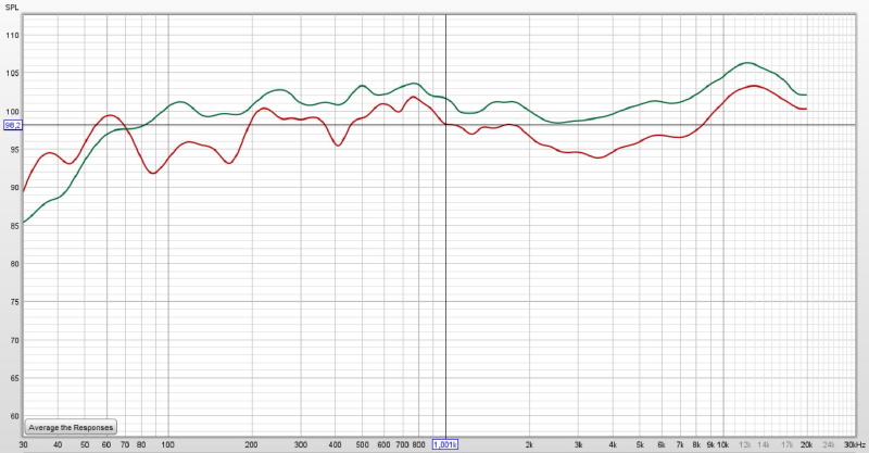

Så kom der en ny måling (rød streg):
Og det er tydeligt at "problem"-området mellem 1-2000 Hz er dæmpet yderligere 2-3 dB, hvilket igen kan høres. Og hvad der sker under 500 Hz kan jeg ikke forklare... min Audiovector gør det samme! Og der mangler ikke bas - hverken på mine egne eller Audiovector!!!
(Jeg har tjekket kalibreringen!)

Går det dig ikke på at have sådan en usikkerhed/fejlkilde under 1khz i dit projekt? Måske er jeg for akademisk/skolebogsagtig, men den slags uforklarlige ting gør jo, at du arbejder i blinde - hvordan ved du, at du kan stole på hvad der sker over 1khz f.eks. når du ikke kan forklare hvad der sker under?
Har du placeret højttaleren andre steder hvor rummet ikke påvirker i samme grad og valideret at tingene rent faktisk hænger sammen? Medmindre du måler i et spisekammer bør du kunne finde flere steder hvor du kan få en mere retvisende aflæsning.
Du skriver "der mangler ikke bas", men du ved jo også at hjernen hører hvad den vil høre. Så få da valideret hvad den hører i stedet for at gætte?

Nej, det påvirker mig ikke spor, at have den "usikkerhed "under 500 Hz, for som jeg skrev tidligere, så opfører mine Audiovector sig fuldstændig lige såden under 500 Hz. Dermed kan jeg konkludere, at hvis mine højtalere ikke afviger væsentlig i målingen under 500 Hz ift. Audiovector, så er der ikke nogen stor afvigelse, og alt er godt!
Over 500 Hz kan jeg se ændringen fra gang til gang, og hvis det stemmer med det jeg hører (jeg lytter altid før måling!), så er det absolut et brugbart redskab til at komme i den rigtige retning.
Nogle gange bliver du meget kontrær i dine udmeldinger... Nej, jeg måler ikke i et spisekammer. Og det er ikke en "øjenbæ" måling (fjernet i dit indlæg). Måske skulle du lige komme ned på jorden, inden du løfter flydepennen
For mig er målingerne sekundære, men absolut et godt værktøj... det er ørerne der afgør, om jeg er i mål.
Og nej, hjernen kan ikke opdigte bas, som ikke er der i forvejen... i øvrigt har jeg allerede haft min første branchegæst på besøg, som har lyttet til dem - endda før den sidste ændring, og vedkommende var ret imponeret, når man lige lyttede bort fra den lille smule hårdhed ved 1-2kHz (som nu er fjernet).
Men skulle du ikke høre dem? Send en PB...

Jeg er helt nede på jorden. Jeg ville bare aldrig selv lave de konklusioner ud for så "upræcis" data og sammenligninger. Men sådan er vi jo så forskellige.

Med et gennemsnitsniveau 10dB lavere end resten ad vejen op fra 500Hz, er der sgu noget galt med målingen.
Altså såfremt du fastholder basniveauet er tilstrækkelig kraftigt.
Og fastholdes det, at begge forhold er faktuelt korrekte, forudser jeg vanskeligheder med troværdigheden af fremtidige anmeldelser.
I det mindste skal det undgås at udføre målinger som dokumentation i den sammenhæng.
Jeg tror dog fortsat på at der er fejl i kalibrering og indstilling af måleudstyret. Det kan du gøre bedre, Mikkel.

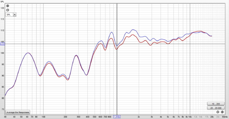

Som underbygning af mit seneste indlæg er her til sammenligning frekvenskurven på de små Jern14 højttalere.
Jeg kan ikke forestille mig, at Mikkels højttaleres basniveau skulle være så anderledes lavere.
Den blå kurve er subwooferen. Se bort fra den

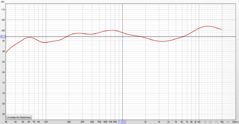

0,25 meter, fritstående:

Jammen, det ser jo fint ud!
Hvad mener du med 0,25 meter?
Hvordan er placeringen, ii forhold til den oprindelige?

25 cm fra højtaleren, midt i mellem enhederne. Med fritstående mener jeg mest mulig fri af side og bagvæg, men begge dele betyder også at målingen ikke får slavebas og roomgain med i samme grad. Der er mere output i bassen end målingen viser...!
Tidligere målte jeg der hvor højtalerne står når de spiller, for at få så reelt et billede som muligt. Og så var der gået noget galt med den oprindelige kalibrering...
Mit råd er, at man skal lytte først, og bruge målinger bagefter til at indentificere evt. unoder under lytningen

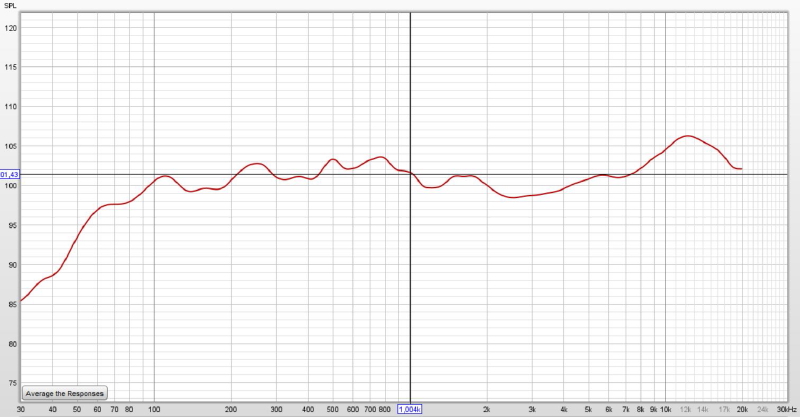

Jeg tager som udgangspunkt ikke billeder fra mit lytterum, men her er et billede af den tidligere fritstående måling, samt fra positionen hvor de står når de spiller (målt på 0,5 meters afstand):
Som man kan se er der noget mere "uro" når højtalerne kommer tættere på bagvæggen, der hvor de står når de spiller. Men der er også tydeligt mere bas...
Og så tror jeg, at det er være tid til at vi alle accepterer, at resultatet er blevet "ret godt"... og så kan vi måle herfra og til evigheden! Og dermed konkluderer jeg også, at der ikke er behov for yderligere ændringer.
Det har været en spændende proces, og jeg har lært meget - ikke mindst med hjælp fra jer herinde  Men jeg kan også tydeligt mærke, at min første indskydelse da jeg startede, var den rigtige. Og udover at der er rettet nogle småfejl undervejs, så er jeg stadig endt med mit mantra om at simple højtalere er bedst... der sidder 4(!) komponeter i delefilteret. Havde jeg valgt en mindre vanskelig diskant, så havde det kun været 3!
Og jeg har stadig fået delingen lagt et godt stykke over mellemtone-området...

Og så "smoothed" til ukendelighed:
Men det viser at kurven holder sig inden for +/-3dB mellem 40 og 9000 Hz hvor de fleste instrumenter befinder sig frekvensmæssigt. Løftet i diskanten kan jeg ikke høre, da der er lukket over 12kHz  Men det giver noget "luft"...
