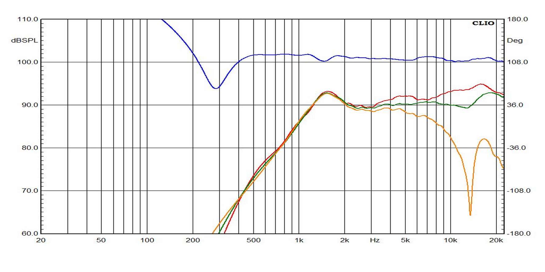

Mikkels måling ligger fuldstændig i tråd med hvad andre er kommet frem til.
Det kan jo ikke overraske at fabrikanten anbefaler brugen af et 2. ordensfilter @>2,5kHz

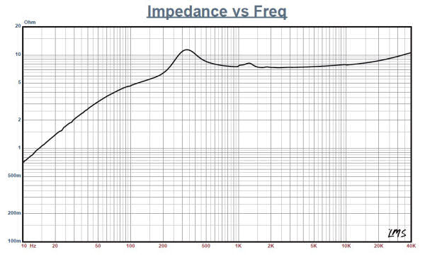

På impedanskurven kan man se et lille top ved 1.2 til 1.4 kHz.
Det viser, at der er et problem med egensvingninger, så den skal være dæmpet godt ved den frekvens.

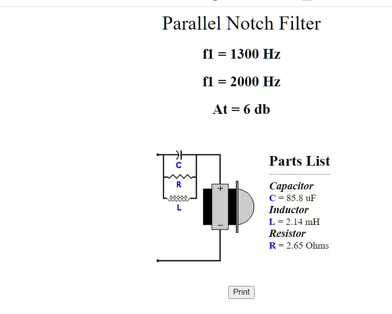

Jeg har fundet flg. løsning, og kan forstå at den fungerer i både parallel (i serie med signalet) og i serie (parallel med signalet). Og dette understøttes af mh-audio's beregner:
Hvad siger I kloge mennesker til det? Er det vejen frem?

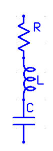

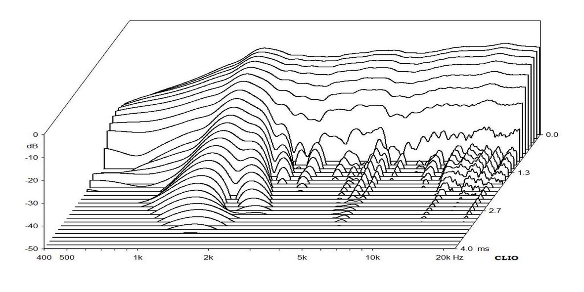

Mit RCL diagram og brugen af det er konstateringen af at diskantenheden ud fra vandfaldskurven opfører sig som en klokke
omkring 1500Hz og derunder. RCL diagrammet opfører sig som “en omvendt klokke” som ud fra min tankegang og praktiske
erfaring skal neutralisere enhedens dårligdomme, hvis jeg må være så fri.
Min anvendelse af kredsløbet var at udglatte impedanskurven på mine enheder. Mikkels anvendelse bliver sammen med et
højere ordens filter ved >2,5kHz at lægge en dæmper på enhedens mekaniske resonans (klokkeeffekt) vist på vandfaldet.
Her er det vigtigt at kunne måle såvel den resulterende frekvensgang som den elektriske impedans af hensyn til belastning af
forstærkeren. Det er derfor jeg vedholdende omtaler det stigende behov for at besidde de rigtige værktøjer på byggepladsen.
Jeg anvendte ARTA software til at finjustere og måle det opnåede resultat.

Som jeg ser din kurve (rød, på side 3) har jeg valgt følgende værdier:
Det behøver på ingen måde at være mere rigtigt, end dem du har fundet. Begynder jo at blive lidt sjovt

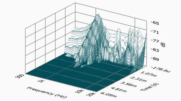

Hov ! Kaj du er vist kommet til at lægge målinger og vandfald op på Fountek NeoX 3.0 diskanten , selvom det ligner
Fountek NeoCD 3.0 er det ikke helt korrekt ! Jeg fandt vandfaldet på dibirama !

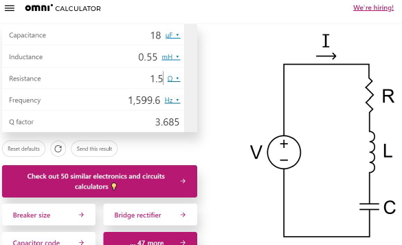

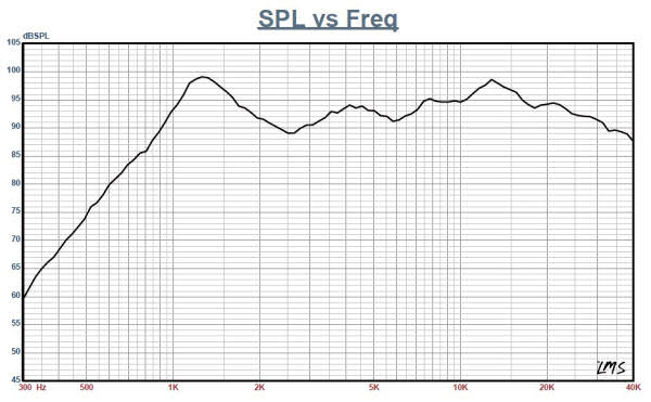

Jeg har benyttet både mh audio og omni calculator, og kommer frem til samme resultat, med fokus på et peak ved 1600 hz, der er -3 dB ved 1400 & 1900 Hz.
Jeg vil helst have et serielt notch filter, parallelt hen over enheden, da jeg ønsker så få komponenter direkte i signalvejen som muligt...
Men hvor det er relativt nemt at lave beregninger på alm. delefilter, L-pad og zobel, så er notchfilter godt nok kringlet...
Jeg må prøve mig frem  Og når det her højtalerbyggeri tager mere fat, så kan jeg investere i mere grej til laboratoriet...

Bortset fra den kendsgerning, at den rette fremgangsmåde i den konkrete sammenhæng er at lave egne målinger med REW.
Herunder Waterfall på den aktuelle enhed monteret i Mikkels kabinet.
Jeg beklager meget.
Jeg har ikke set mig godt nok for .... Vil du - Audioloud - ikke være venlig at lægge waterfall billedet du har fundet op?

Her er billederne Audioloud henviser til. Ganske rigtigt ikke helt identisk med den jeg viste, men tendensen er tydeligvis den samme.

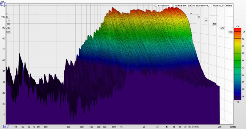

Til information, så benytter jeg REW til målinger, men har ikke bemærket den samme "ringning" i waterfall billedet...!?!?
Permanent!
Indlæg: 3449
Sendt: 01 Juli 2023 kl. 22:27 | IP-adresse registreret
Det vil være værdifuldt at se dit waterfall billede til sammenligning, Mikkel.

Sendt: 01 Juli 2023 kl. 22:48 | IP-adresse registreret
Værsgo'...
