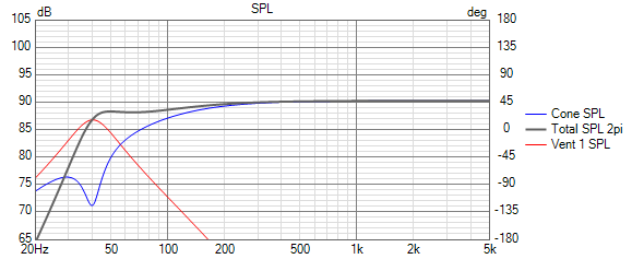

Jeg kan hjælpe trådstarter med en simulering på en scanspeak 15W/4531G00 monteret i 16 liter, monteret med en enkelt sb slave
med standardvægt.

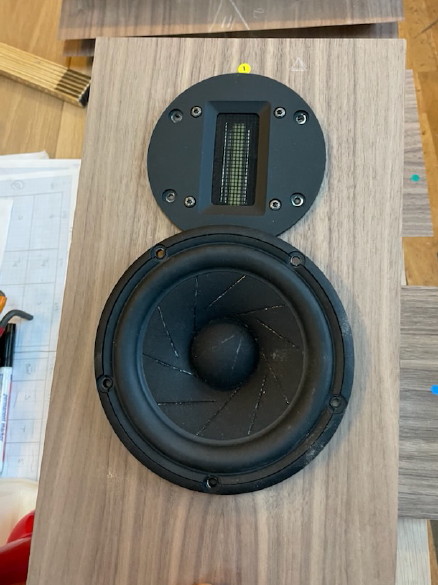

En lille "teaser" fra snedkeren... stadig "work in progress":
