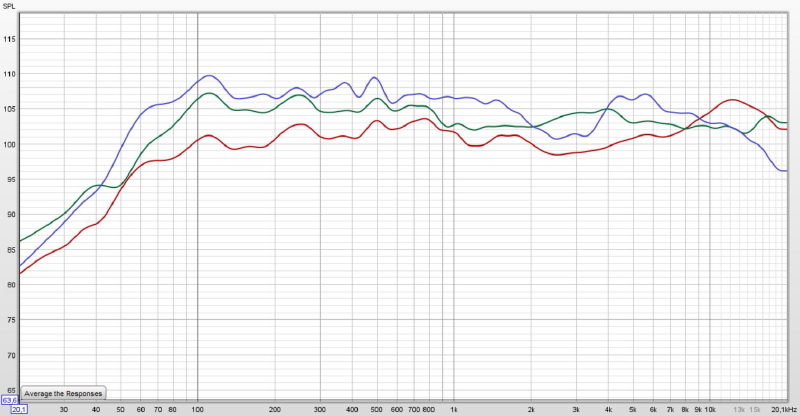

Jeg har lavet lidt flere målinger til sammenligningns skyld. I må selv gætte hvad der er hvad, men det er mine egne, Revival Atalante 3, og mine Audiovector - målt i mit rum!!!:
Som I kan se, ligner de tre meget hinanden, hvilket understreger, at det ikke er så tosset, det jeg har "banket sammen"...
De er alle målt samme sted, frit i lytterummet med mikrofonen 25 cm fra det akustiske centrum mellem enhederne.

Så vil jeg gætte på at den røde er din egen ud fra at øvre diskant er 5-10 dB højere end bas- og mellemtoneområdet…
Jeg synes også det rimer med din beskrivelse af luftighed i lyden.
Er det rigtigt?
Den blå har et lidt sjovt fald - måske dér hvor den deler til diskantområdet…
Flotte kurver i øvrigt og du har da ramt noget der “matcher” frekvensområdet fra etablerede producenter.
Hvad synes du, nu hvor du har vænnet dig til dem og de har fået lidt motion?

Nemlig... men tag målingernes præcision med en gran salt, da det er i mit rum. Begge de andre højtalere spiller rigtig godt, som I også kan læse her på Hifi4all
Men ja, det bekræfter at jeg har ramt noget rigtigt.

Så må den grønne være Atalante 3 det dyk vil sikkert gøre dem meget lytte venlige

Den øverste blå streg er Audiovector'ne, og det er dem der har det "dybe" dyk ved 2-4kHz, og det har mine egne faktisk også, dog ikke i lige så udpræget grad...
Den mellemste grønne streg, som også er den "pæneste" måling, er Atalante 3. Og den løfter faktisk lidt i samme område!?
Det øverste mellemtone-område løftes ofte på indspilninger, da det giver en "falsk" fornemmelse af rum og luft i musikken. Så det er faktisk ikke så dumt at dæmpe tilsvarende dér, hvis man vil have den reelle lyd... i mit eget tilfælde er det dog mere held end forstand...
Men som sagt skal målingerne tages med et gran salt... dels er det mit lytterum, og så er jeg en novice på måle-området  Alle målinger er taget med samme watt-output, og viser med tydelighed, at mine egne højtaler har en reel driftseffekt på ca. 85-86dB (Atalante 3: 87dB & SR6II: 92dB).
