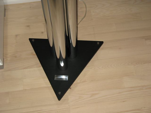

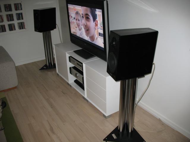

 I min jagt på nogle mere robuste standere til L3'erne er jeg kommet til at "opgradere" lidt for meget på den side..
Så nu står jeg i modsatte dilema.. Nu bare med en stander der er 10 cm for høj. Udover dette er den super lækker ( IMO ) Hvis jeg havde det rette værktøj  ville jeg nok forsøge at afkorte benene. "desværre" er de i krom, og der er noget der siger mig, at en intern svejsning ( til gevind proppen ) ikke er specielt godt for en forkromning? --- anyone? )
2 hurtige skud fra i aftes af de store nye standere.. De er forresten fra Audio Magic.
Jeg vender tilbage når en anden fod er fundet, eller en løsning på højden er på tegnebrættet.

jenssmed
Indlæg: 295
Sendt: 12 Februar 2008 kl. 10:18 | IP-adresse registreret
hej i tråden
er dine standere til at skille således at rørené fremstår enkeltvis, hvis ja vil jeg mene at det skulle kunne lade sig gøre med en rørskærer at lave et fint snit, og derefter med tig. svejser svejse ny gevind plade i, det vil ikke være usynligt men hvis det laves på undersiden af top plade være skjult ved alm. brug

Sendt: 12 Februar 2008 kl. 10:20 | IP-adresse registreret
Du vil få blå mærker ved at svejse i det indvendigt, om det kan poleres væk igen, ved jeg ikke. Du kan også save 2 huller i gulvet. det vil måske give lidt
EDIT: Men ellers som Jenssmed skriver. En kold-sav evt. Eller i en drejebænk, med et stikstål. Jeg har også en nedstryger du kan låne

spped six skrev:
Hvor høje er dine standere?
/Henrik
Vil tro de er 65-70 cm
Mvh Tim

jenssmed skrev:
hej i tråden
Smeden
 Se det er sådanne ting der er rare at høre  Eneste problem er, at jeg på ingen måde har adgang eller kendskab til folk der har adgang / tilgang til den slags værktøj
Men ja.. Standerne kan snilt skilles ad så man står med 2 x 3 løse rør, der så skulle forkortes med 10-15 cm.
