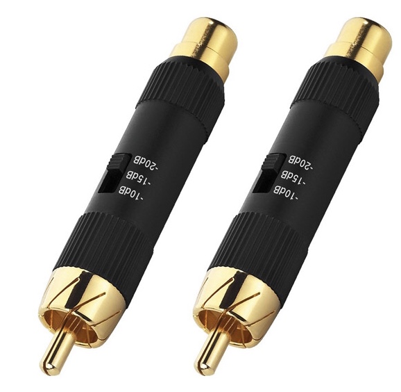

Du behøver ikke leve med suset. Du kan sænke niveauet mellem for- og effekttrin. Så længe der er signal nok fra
forforstærkeren til at kunne spille højt nok dæmper du signalet OG suset med for eksempel den viste eller en tilsvarende hvis du
anvender XLR kabler.
