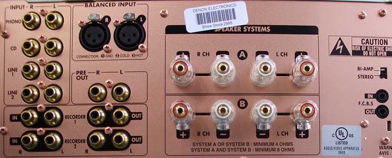

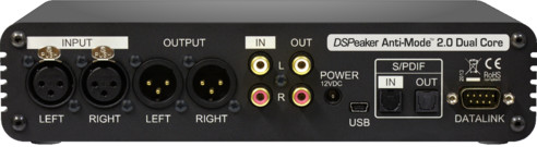

Jeg har fået mulighed for at låne en DSpeaker 2.0 for at lege lidt med mulighederne for rumkorrektion. Jeg er dog lidt i tvivl om, hvordan jeg slutter den til min forstærker (Marantz PM11S1). Kan DSpeaker sluttes til via Recorder IN/OUT? Jeg har disse tilslutninger bag på forstærkeren:
DSpeaker har disse udgange:

Det korte svar er JA. Du skal huske at sætte volumenkontrollen på DSPeaker på 100%, da det er din Marantz der styrer master
volumen. Mvh Niels

Jeg vil også sige ja og tilføje en uddybning.
Hvis du vil bruge flere forskellige signalkilder er du nok nødt til at gå den analoge vej. Det betyder at du er nødt til at have en a/d–d/a -proces ind i kæden. Det behøver ikke at betyde noget i praksis.
Hvis Marantzen er konstrueret med den traditionelle ’tape monitor’-funktion, så er det i princippet som på diagrammet her.
Du skal så forbinde ”Recorder out” på forstærkeren med ”in” på DSPeaker og forbinde ”Recorder in” på forstærkeren med ”out” på DSPeaker.
For at lytte ’igennem’ DSPeaker, skal du indstille ”Tape mon” på diagrammet til at lytte på tape. (Altså modsat den indstilling der er vist på diagrammet.) Mon ikke ”Rec out” på din Marantz svarer til ”Tape mon”?
Men hvis du kan nøjes med en enkelt digital kilde, kan du bruge DSPeaker som dac og signalprocessor og slutte den til en linjeindgang i din Marantz. Så har du kun en enkelt d/a-konvertering.
