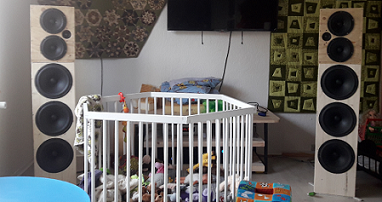

lige nu benytter jeg scanspeak 18W/4531G00, jeg syntes endelig den gør det fint i området fra 250 hz til 3000 hz.. men jeg søger en enhed som er mere åben på bagsiden, da jeg bruger den til dipol højtaler. har i andre forslag...  Den Skal være bedre lydmessig, de må gerne være være pa enheder

lige nu spiller jeg med scanspeak 2 x 26w pap fra 100 og ned og 26w pap 100 til 350 hz. Den gør det fint i det område. men mangler lidt push.. Det lyder pæn at det godt kan blive lidt kedeligt at lytte på...
fra 350 til 2500 hz har jeg prøvet. 12m 15w 18w, der er for og imod med alle 3 enheder .12 m spiller vild godt, men den er for lille,  der komme ikke nok rum bagud ,og de sammen oplevet jeg med 15w.. hvor 18w giver mere rum men, ikke helt den sammen detalje grad i toppen som de to andre.
fra 2500 bliver spillet af D3004/660000 som gør det super, efter alt dæmpning og bag kammeret er blevet fjernet, så den også spiller bagud. det har giver en mere luftig og transparent i toppen

 var lige inde at se filteret .. jeg dele ved 2500 hz.
pt ser de sådan ud. de 26 w var endelig også bas de skulle bruges til. da dem jeg har er 16 oms udgaver. men de 18 kunne ikke gå dybt nok uden at det gik for meget ud over lyden. så derfor blev den ene 26w sat til at spille fra 100 til 350 hz.  men jeg vil prøve at bytte den ud med en vifa pl26, om den er bedre i det område
Måske det hele også opfører sig anderledes, fordi du benytter åben baffel - det har jeg ikke roddet nok med - men du får jo nogle udfasninger. Desuden har du et begrænset vertikalt lyttefelt, grundet dine 2 mellemtoner. Prøv at dele ved 21-2200 til at begynde med - bare lige for at prøve at hvad det giver. Din diskant spreder nemlig glimrende, hvilket kan give dig et for stort skifte i overgangen derimellem - dine 18W beamer allerede ved ca de 2,1Khz - så minimum her, skal der 24dB 4LR filter på, da enheden falder hurtigt af off-axis. Det gælder om at få en så tæt på linear direktivitet/spredning, for at du opnår en ordenlig i sammehæng imellem diskant og mellemtone. Deling imellem enheder, især i det kritiske område omkring ca 500-7Khz er et kompromis, som vi bør udfører og benytte med omtanke - for at det ikke bliver for hørbart
