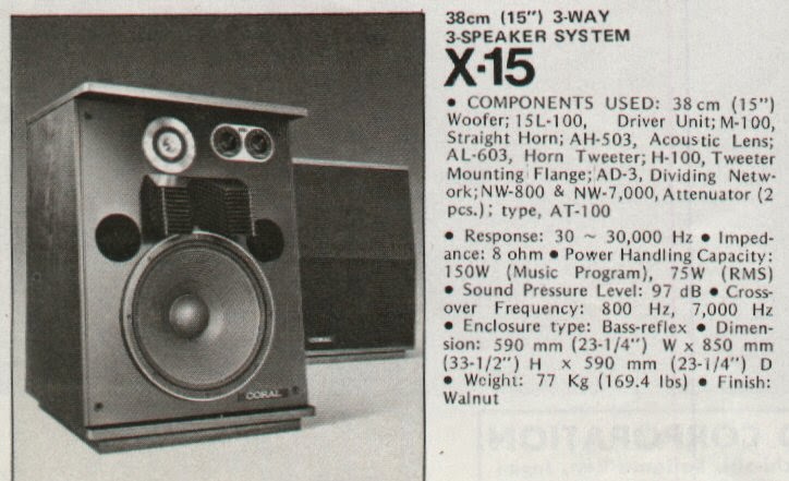

Nogen der ligger inde med mål / tegning på Coral X15? Det som mangles er vinklen/grader på hvor meget frontpladen er tilbagetrukket i toppen.

Jeg har en komplet tegning på Coral Studie 400 et eller andet sted i mine gemmer. Men den har ingen hældning på forpladen.
Hældningen har to formål. Først og fremmest at lave plads til spredelinsen på mellemtonehornet.
Sekundært at løfte udstrålingen fra højttaleren. Og minimere reflektionen fra gulvet.
Korrektion af fase mellem enhederne vil man tænke. Men det forhold afhænger af hvilket delefilter du har.
Og så vil jeg af nysgerrighed høre om du har alle de originale enheder? Og filter. For ellers er hældningen uden betydning.

Nu jeg tænker over det.Hældningen i toppen og derved mindre rumindhold, bliver jo opvejet af ekstra volumen i bunden, hvis den trækkes ud. Altså hvis man på midten af frontpladen trykker den ind i toppen.

Ok. Jeg finder tegningerne. Jeg glemte helt at fortælle at Studie 400 er 100% identisk med X-15. Bortset fra hældningen.
Jer er lidt misundelig ...... Meget!
Det er en højttaler som med to sæt af dem og to Accuphase M60 monotrin kunne spille Aalborg Kongres og Kulturcenters store hal op til det danske
mesterskab i standarddans. Såh .... !

Du kan hente tegningen på dette link: http://kajmogensen.dk/Studie400.jpg
