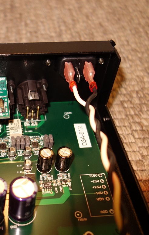

Jeg har en Bel Canto DAC3 som jeg bruger i mit setup.
Mine strømkabler har alle jord, og stikkontakten til anlægget har egen jord ( separat jordspyd gravet 2,5 m ned i haven og trukket ind til
denne stikkontakt ). Jeg synes at specielt mine forstærkere, Xindak Xa3200 MKII pre og Belles 350A effekttrin nyder godt af denne
jordforbindelse. Klarhed og større stabilitet i lydbilledet.

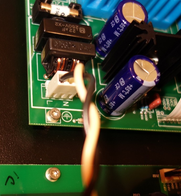

Men - Min Bel Canto DAC3 mangler åbenbart at udnytte jord i strømkablet :
I den anden ende af kablet til strømforsyningsprintet er der heller ikke forbundet til stel :
Mit spørgsmål er om jeg kan forbinde den manglende jordforbindelse til chassiet eller kan det skade ?.
Sig endelig til hvis I ønsker flere billeder.
På forhånd tak og godt nytår.
Mvh Ole

Jord i elektronik er en sikkerhedsforanstaltning. Man kan også konstruere uden jord, og så skal man overholde nogle regulativer omkring dobbeltisolering. Dit apparat her ikke jord og opfylder umiddelbart heller ikke reglen omkring dobbeltisolering. Svjv så skal strømledningerne have en yderligere isolering iform af krympeflex eller en sok, således denne isloering nummer to beskytter mod spændinger i kabinettet, hvis inderste leder får et brud.

NB! På printet ser du en stelskrue, tegnet er det trekantlignende med 3 streger og en enklet vinkelret på den øverste
