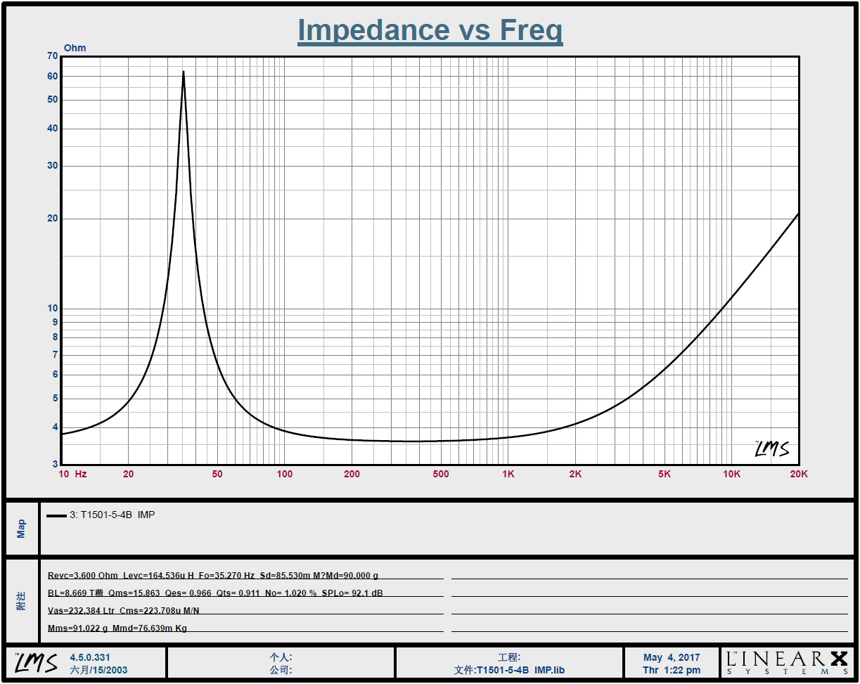

Har forresten fået data på 15" Thornton enhed fra DanGuitar. Jeg spurgte også til 18", men de sendte fra en 8" enhed. Uden at have et trænet øje, så
ser frekvenskarakteristikken ikke pæn ud.
