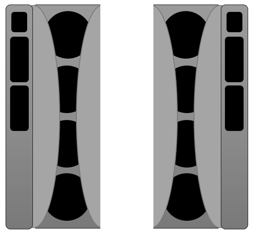

Tænker at gå lidt videre med idéen om en Forsman-inspireret model. Har i forslag til enheder til brug i denne konstruktion?
Det jeg synes at kunne læse mig frem til, jeg bør kigge efter er:
Lav Fs
Høj Qms
Qts på 0.5-1
Høj Xmax
Høj Bl
Membran med lav vægt, stift materiale (alu, keramik og i den dur)
Og gerne i 8 ohm
Har i forslag på de absolut bedste enheder og bedste value for money enheder?
Dernæst, hvad er jeres umiddelbare vurdering ved at placere Neo3 og Neo8 ved siden af basenhederne? Bas i egen "kappe" og Neo3/8 på en plade ved
siden af - næsten som dette tegn bare uden vingerne på
pilen :)

Jeg vil mene du skal op i 2*15" i hver side hvis du vælger dipol. Der skal MEGET membran-areal til for at få fornuftigt output i bunden ved dipol.
Dipol giver en anderledes fornemmelse af bas end refleks og lukket kabinet. Jeg vil anbefale at du først lytter til en dipol-konstruktion, før du evt går
den vej.

Yes, jeg er klar over dipol kræver membranareal, men hvis Forsman kan få det til
at fungere med 3x8" pr. side i den lidt specielle konstruktion, så vælger jeg at tro og håbe på, at jeg også kan få noget godt ud af 4x8" pr. side +
DSP.
Har ikke lyttet til en dipol baskonstruktion før, så det kunne selvfølgelig være interessant. Synes dog kun jeg kan finde positivt på nettet om den
dipole lyd :)
Derudover tænker jeg, at det kan blive en udfordring at få 15"-enheder til at fungere godt med BG Neo8.

Med 4*8" kommer du op på ca hvad der svarer til en 15" - Så begynder at det lige noget, men du kommer sandsynligvis ud i OK store
membranudsving hvis du ynder at spille musik med relativt meget og dyb bas.
Det ligner at Forsman bruger en form for H-baffel (andre må endelig byde end hvis jeg er galt på den) - Det er kun et af mange forskellige typer
dipol-primcipper (W- og U-baffel som eksempel.)
Tænker også det er en udfordring at få en 15" til at fungere med dine BG Neo8 :-)

Der er næsten ingen membran udsving i Forsman ved dyb/kraftig bas.
Vertical Split System kalder de deres. Ja det ligner da et H fra oven så det er vel ikke helt forkert.
I stedet for at have en stor/bred højttaler i stuen, for at dipol princippet ikke lader sig udligne ved at forside og bagside af membranerne "ser"
hinanden, er det blot "foldet" sammen om enhederne.
Så vidt jeg husker, bruger de SEAS enheder.

Sendt: 06 Januar 2017 kl. 15:07 | IP-adresse registreret
Det er custom enheder og Seas må ikke sige noget - fair nok. Og Forsman har ikke svaret endnu.
I mellemtiden har jeg brugt mine kreative skills til at lave en skitse af min idé med placering af enheder. Hvad tænker I?
