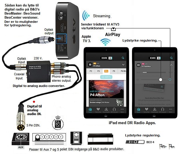

Jeg har med skræk lige opdaget Yousee lukker for FM til februar. Jeg hører radio morgen og aften - stort set altid. Hvad søren gør jeg? Jeg er så glad for mit B&O (ældre men er vildt glad for det).
Jeg har en BS9000 og BV8-40 i stuen med BL1, 2 og 4000. Og så har jeg link i 3 rum. Er jeg simpelten nød til at finde en helt anden radio - og hvad med mine CD?
Ja i må gerne kalde mig gammeldags..... men jeg er så glad for mit setup :-)

Ingen grund til alarm. Du skal blot købe en forsats med DAB+ som du kobler til dit B&O. De fås til varierende priser fra ca. 400 kr og op efter.
De billigste af slagsen fåes typisk i Bilka, Elgiganten og lignende og er som regel af mærkerne Strong, Denver osv. De har samme indmad, men forskelligt udseende. De kræver en fornuftig luft-antenne, og så kan du lystig spille igen.
Alternativt, hvis man skal have en bid af fremtiden, kan man smide en streaming-afspiller på fra nogle af de forskellige streamingsystemer på markedet - Yamaha, Sonos, Panasonic, Bose, og så videre. Alle har en forsats man kobler på, som betjenes via en applikation, og hvor du får internet-radio. Det giver mange flere muligheder idet at der er tæt på 100.000 stationer på nettet, og omkring 100 danske. Det betyder mange flere muligheder for varieret udvalg både nu og i fremtiden.

Jo men monterer jeg sådan en DAB+ er alt betjening så ikke på den (eller en mobil app)? (I dag har jeg det fulde udbud i alle linkrum med den
"lokale" fjernbetjening).

Her en løsning der kan betjenes med din Beo4
Er du YouSee-kunde, og har du en radio tilsluttet til YouSee’s antennestik -
YouSee slukker for FM båndet  februar 2017. YouSee vil forære deres
kunder en stueantenne, så de stadig kan modtage FM signalet. -Click her.
En løsning kan være:
OneRemote DabFM2.  Kategori: B&O DAB+, FM tuner. Betjening: Med f.eks Beo4.
Information: DAB+ og FM tuner for tilslutning til ethvert B&O system.
Tilslut til A.AUX indgangen på nyere systemer.
Tilslut til TP, CD eller PH indgange på ældre systemer.
Tilslut til Scartindgangen på TV i hoved rum eller linkrum.
Tilslut til BeoLink Active i linkrum
Tilslut til Masterlink via BeoLink Cenverter i stand-alone installationer.
Betjen med Beolink 1000, Beo4, Beo5 eller Beo6.
Pris 1.995. Kr. - Click her.  Download Danske PDF brugervejledning for DAB+ og FM tuner. -  Click her.

Tak for forslag Peter Pan
Det piner mig dog lidt jeg ikke bare kan trykke på "Radio" som i dag. Som jeg kan se her skal der tastes et par gange.
Men bedre end at pille det hele ned og smide BS ud.
