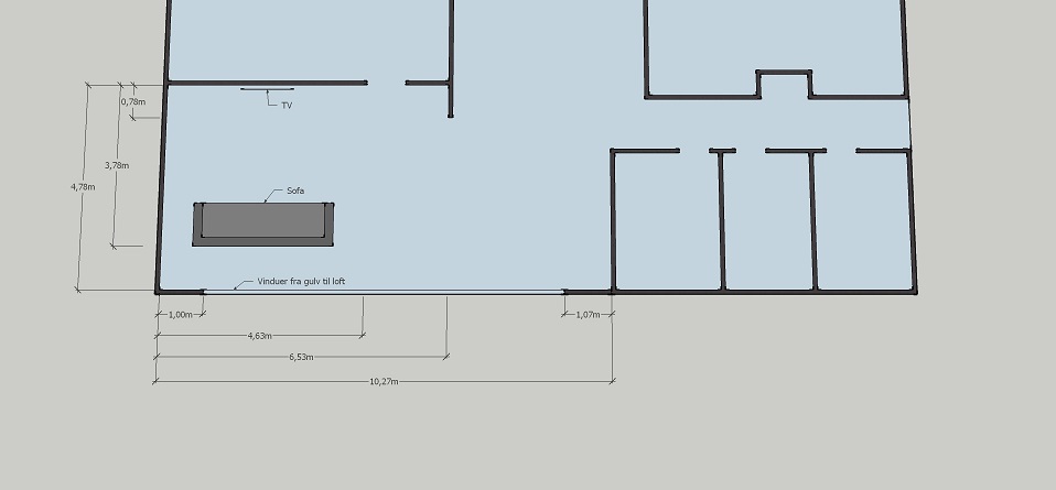

I forbindelse med en større husrenovering efter brand, søger jeg lidt hjælp på vegne af min søster og svoger.
De søger en kompletløsning til noget surround sound i stuen. Kravene er ikke de store, de ønsker bare en velspillende skjult løsning. De er ikke særlig hi-fi kyndige. Deres budget er 15.000kr, som skal dække 5 stk indbygningshøjtalere, en subwoofer og en receiver, kabler må gerne også dækkes ind der.
De har fået et udspil fra hi-fi klubben på B&W højtalere, 3 stk CCM382, 2 stk CCM362, Dali SUBE12F HG sub, alt sammen drevet af en Denon AVRX1100W receiver.
Overstående holder sig inden for budgettet, og med lidt til overs til kabler.
Kan det gøres bedre inden for budgettet, eller bare andre gode råd/indput ?
Lad mig opsummere:
Budget ca. 15.000kr En skjult løsning med højtalerenheder i loftet, og en traditionel løs sub enhed, og en receiver til at styre det. Skal bruges hovedsageligt til film kig, konsol og baggrundsmusik.
Loftet i stuen bliver troldtekt. Fladt loft i standart højde, og spartlet vægge, hvis det har en betydning.  En plantegning over hvorledes stuen bliver :
