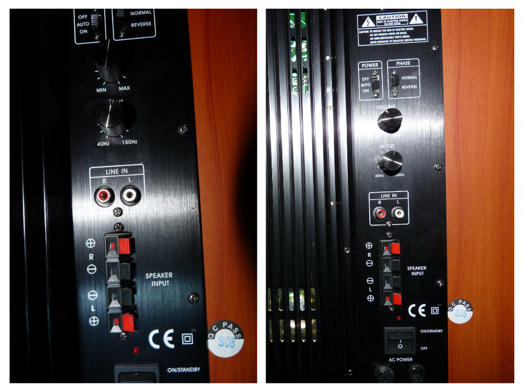

Jeg har en bass (Dantax sub-12 active) som give mig lidt undren over hvordan den lige tilsluttes. ligger lige et billede ved af sub.

Der hvor der står pre aut subwoofer Til line in R eller L på subwoofer

Ok så man skal bare bruge en af dem, forvirrede mig lidt at der var to Line indgange en R og L.. Jamen hvor svært kan det så lige være...
Takker Svoldgaard

Startrek Er det ikke lidt øv at den ikke har LFE indgang.. Det tætteste jeg har af y-splitter er noget jeg normalt bruger ude i bilen..
Snart billiger at købe en anden sub end at bestille kabel og så skal man stadig indstille manuelt.

Du får mere signal ved at bruge begge indgange. Derfor bør du bruge en Y-spiltter. De koster ikke ret meget.
