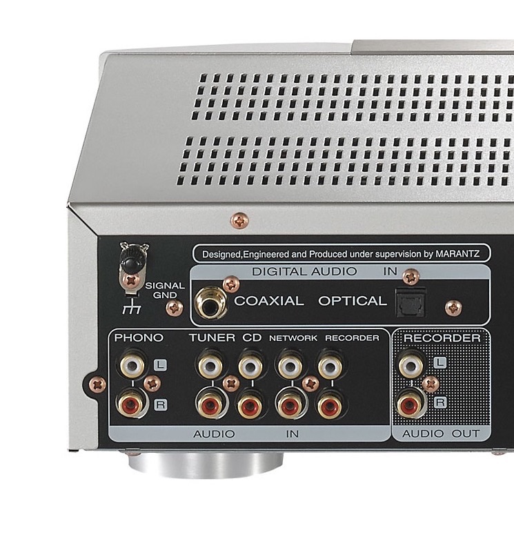

Nu har jeg så købt en Marantz Pm6005 int. forstærker. Er meget tilfreds med den.
Men den har ikke HT input, dem der har starter ved 7-8.000 kr. Marantz har kostet mig 3000 kr.

Tillyk med det
Der er Pre-out på din reciever
Og audio in på din Marantz
God fornøjelse

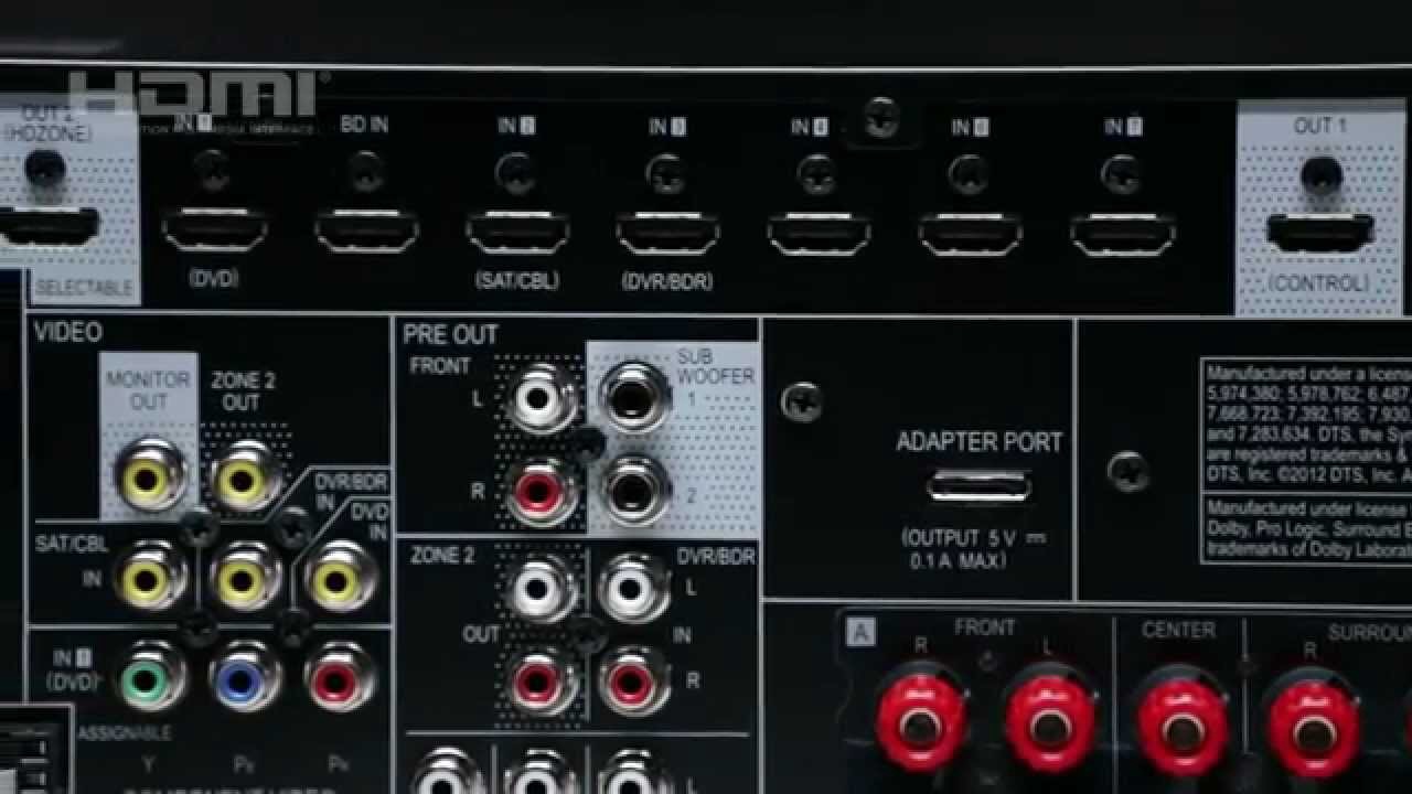

Der er desværre ikke nogen pre-out på min surroundforstærker. Jeg ved ikke om det er en anden version end den på billedet længere oppe eller hvad. Hvad kan jeg så gøre? Jeg kan køre optisk, eller måske dvd til dvd? Her er min:

Uden pre-out på din surroundforstærker er der desværre ikke noget at gøre, så enten opbygge du to sæt op men højtaler og det hele, et med din stereo forstærker og to gode stereo højtalere og et med din surroundforstærker og fx. små stander højtaler og en sub. bas og så to gulv højtale til din stereo forstærker.
Og så alle stereo kilde (så som CD afspille og i den stil) sætte til dit stereo sæt og alle film kilde (så som DVD afspiller og i den stil) sættes til dit surround setup.

Okay Startrek. Der er vel ikke så meget mere at gøre med de 2 forstærkere. Jeg må kigge på at sælge min nuværende surround, og opgradere til én med pre-out. Kontakter lige pioneer for at høre om man kan gøre noget ved det manglende pre-out.
