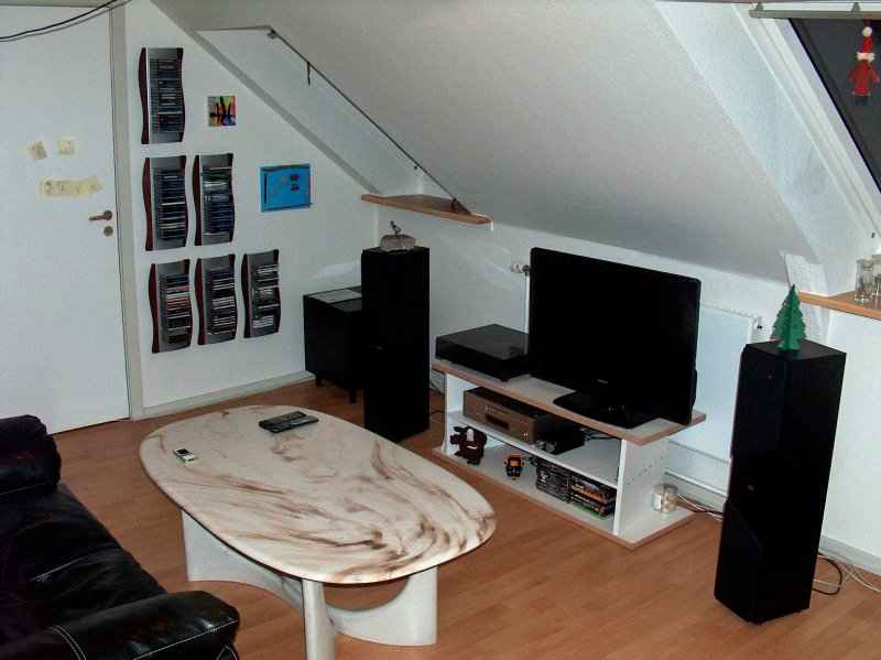

Jeg er lidt en gør det selv'er, så derfor ser mit anlæg også ud som det gør.

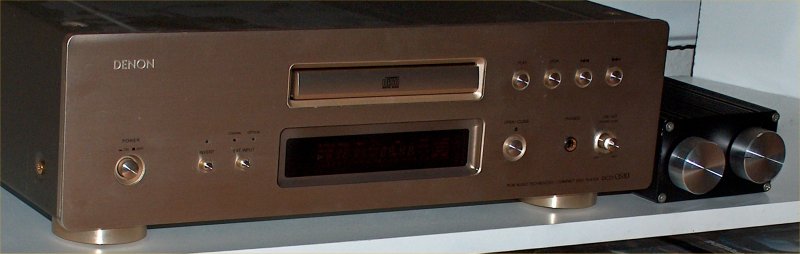

Denon DCD S10 Mk I: Alle ampams er fjernet og istedet har jeg monteret mit eget print med THS4052 (I2V konvertering) og LM4562 (diferential trin) og egen strømforsyning, med hurtige afkoblinger. Lav pas filteret er to simple første ordens med samlet -1dB omkring 27 KHz.

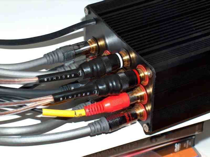

Kablerne:
Fra CD afspilleren: 50cm kobber kabel fra Argento
Fra pladespiller: 1 meter fra ClickTronix
Til højttalerne: 3 meter fra ClickTronix
Til min sub: 5 meter fra ClickTronix
Med tiden skal især kablet til side højtalerne skiftes til et bedre.

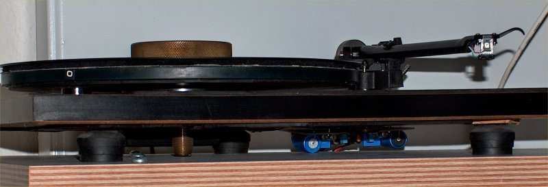

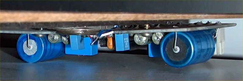

RIAA'en sidder fint under pladespilleren, lige ved tonearmen. Den er basseret på OP275 og skal også skiftes engang, men gørst er grado pickuppen udskiftningsmoden.

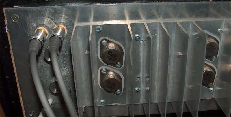

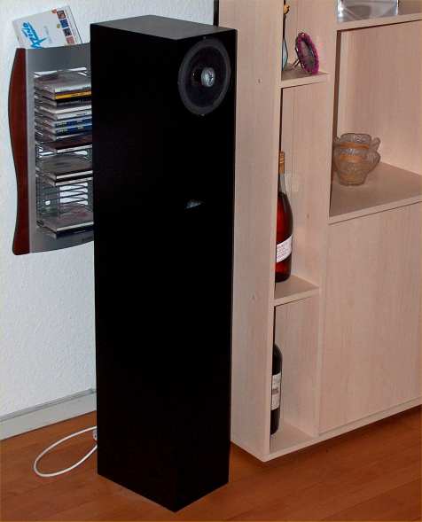

Højttalerne er som udgangspunkt Elac 121 Jet, men ved en pludselig indskydelse, blev de lavet aktive. Forstærkerne er LM3886. Strømforsyningen består af en 225 VA traffo og 60.000 uF.
Ude i mit hobby rum er jeg igang med to print, med 3 nonfeedback single end forstærkere.

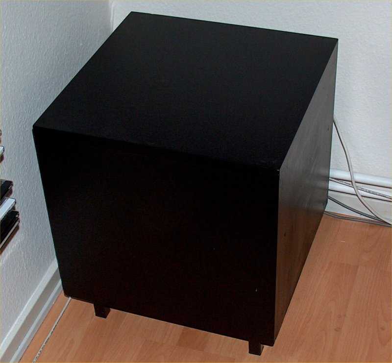

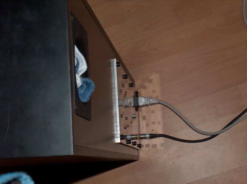

Subwooferen er bygget over en 7Kg tung (rettelse: Vægten er magnetens) 15" basenhed, beregnet til at sidde i en bil. Her sidder den i et 45L trykkammer og styret af en hjemmebygget 200W (1ohm stabil) forstærker. Nu er autoenheder ikke så super gode til lyd, men de har dog lidt fordele. Dels er de lavet til små kabinetter og så har den masser af areal. Forstærkeren har en udgangsimpedans på -2 ohm, hvilket sænker resonansfrekvens (med snyd og prisen er strøm) og forvrængningen. Den fungere fra ca. 26 Hz og skæres af ved ca. 60 Hz.

Analog delen i min CD afspiller har lige fejlet, men ikke mere end jeg selv kunne fikse det. Det viste sig at det var en 2,2nF / NPO kondensator der havde givet op. Det tog ikke lang tid at fikse og samtidig prøvede jeg lige en anden opamp, som I/V konverter. Skuffende nok, så var der ikke den store forskel i lyden

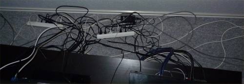

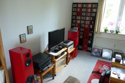

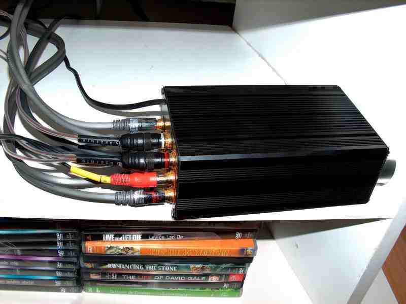

Så flyttede jeg sammen med kæresten og hendes CD/LP samling.

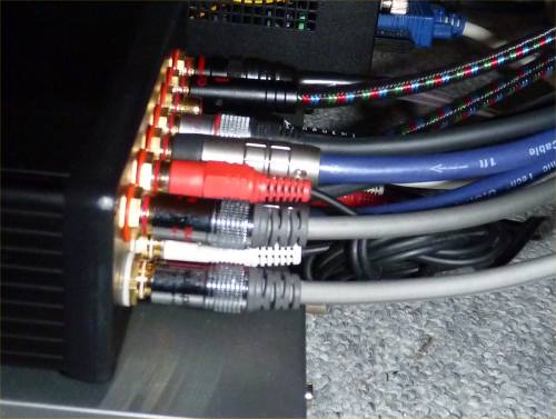

Men det var noget af et puslespil at få kablerne til at passe:
Sådan endte det bag forforstærkeren:
