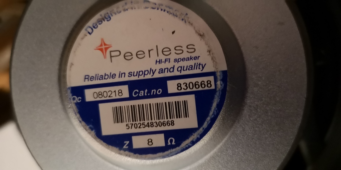

Jeg behøver lidt hjælp/råd. Sagen er den at jeg har fået impuls indkøbt to stk subwoofere som er som følger.
2 stk subs, med 10" peerless p830668 enheder. Kabinettet er lavet i noget krydsfiner plade (siderne hele vejen rundt er ca. 8mm krydsfiner. For og bagplade ved jeg ikke tykkelsen på, men gætter på 16 mm, glemte at måle dem da jeg havde en af enhederne ude). De er meget stumme når man banker på dem. Kabinettet har målene B 81 cm * H 32 cm * D 32 cm og er i et lukket kabinet. De er fyldt til bristepunktet med rockwool, dvs. at når man piller en af enhederne ud, så har rockwoolen form efter enhederne. Der er ikke noget delfilter i dem overhovedet.

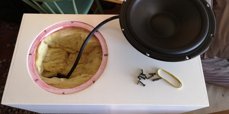

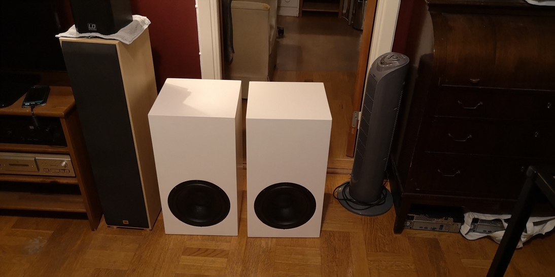

Jeg tænker jo også at de er FOR dæmpet, det er ikke mange subs jeg har haft der har haft dæmpe uld i.
Sådan ser de ud. 1 stk 10" i hver. og som sagt de er MEGET stumme når man banker på dem. Men det kan jo ændre sig når jeg flår alt det rockwool ud.
Skal se om jeg under dagen, kan tage et billede uden en enhed i.

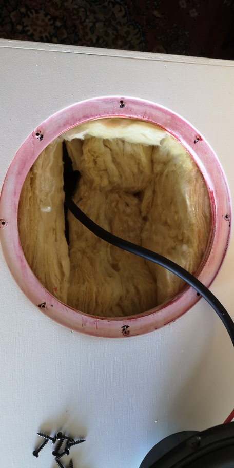

Så kom der lidt flere billeder til jer.
som i kan se så er de pænt! pakket med rockwool

Jeg ville finde et par praktiske placeringer til dine subwoofere, som samtidig gør at den ene helst står i et hjørne bag den ene front højttaler og at den anden subwoofer står mere frit, f.eks i midten af den diagonalt modsatte væg. Pointen med dette, er at du skal få subwoofere og højttalere til - i samarbejde - at skabe flest mulige "hæv" og færrest mulige "dyk". Herefter benytter du DSP'en til kun lige at dæmpe disse "hæv". Allerede ved hjælp at denne fremgangsmåde, vil du få en meget bedre bas i rummet.
Husk også at du nok skal skrue en del ned for subwooferne. De skal indstilles til en slags harmoni med dine fronter og ikke dominere for meget

Det lyder som en god løsning det vil jeg prøve. jeg kan se at kasserne er "stacket" på kryds og tværs. så afstivet det er de i stor stil.
Da jeg satte dem til med fuld frekvenskurve. der lyd de jo meget "dæmpet" i lyden. hvilket jeg jo så mistænkte var fordi de var fyldte med dæmpe
materiale. Så det bliver plukket ud, og gemt... i tilfælde af at de skal have lidt af det tilbage igen...
