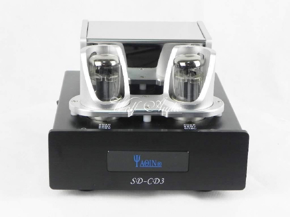

Hej,
Ja undskyld, jeg ved emnet har været oppe at vende før, men tænkte at der måske var nye erfaringer og råd man kunne trække på. Har netop anskaffet to dejlige Advance Acoustic X-A220 mono blokke, og jeg driver dem fra en Canbridce Azur 851N streamer med Spotify Hifi og Tindal.
Tænkte at jeg ville se om jeg kunne forbedre systemet med en Tube buffer mellem sterameren og monoblokkene, og ville høre om gode råd med Ebay produkter eller andet. Ved godt jeg indskyder "et ekstra led", men hvad er heres erfaring, syøjer de for meget, ect. Kikkede f.eks på sådan en fin lille en, er den noget værd, eller er andre bedre, og skal jeg købe andre rør til denne hvis jeg
vælger den?:

Bruger du Cambridge´n som volumen kontrol, eller har du en decideret preamp imellem???

Det gør han nok. Har været der, godt nok med lillebror Streammagic V2, det var ikke nogen succes. En preamp var vejen frem her.
Måske er det det du søger, en mere "lækker" lyd? Det kan en buffer måske, men jeg ville nok satse på en forforstærker. Gerne med
rør i indgangen?

Jeg bruger Cambridgen som volumekontrol (forforstærket), så SD-CD3`eren skulle alene sidde imellem Cambridgen og
monoblokkene for at give den magiske rør lyd..........
Boyd, jeg så i en anden tråd at du anbefalede en anden rør buffer men det var kun print med komponenter, den her lille SD-CD3
er mere færdig og lækker....jeps.....i min HIFI verden må udstyret godt være mekanisk robust og lækkert....:-)))

Mellem en signalkilde og en pre kan du med den Yaqin tune/farve din lyd, som du ønsker.
Men....
Den har et s/n forhold på "kun" 75dB. Sat i røven på dine effekttrin (som jo skal ses som skruet op til fuld power konstant), skulle det ikke undre mig, om du vil kunne høre konstant susen, når du ikke spiller, eller ved svag lydstyrke.
Det optimale i den sammenhæng ville være, at finde en med volumen kontrol, og så fuldt output fra din Cambridge, eller som Gekko skriver, find evt. en decideret rørpre, alternativt en hybrid pre med rør på indgangssiden.
Løsningen, som du har foreslået den nu, tror jeg aldrig, du bli´r tilfreds med

Ja jeg forstår fuldstændig hvad du mener......det ville være hvis Cambridgen havde et pre-out og pre-in lige før den digitale
volume kontrol hvor jeg kunne sløjfe Yaqin`en ind og ud......så det kan godt være jeg dropper det da jeg godt kan lide at
regulere volumenpå Cambridgens lækre volume kontrol.
