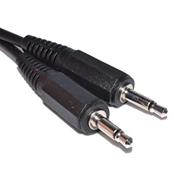

Jeg har forsøgt at sætte mit gamle Denon anlæg bestående af DRA F102 receiver og DCD-F102 CD afspiller til igen. Dengang var der System Connector kabel imellem de to, denne kan jeg ikke finde længere. Receiver vil fint tænde, men CD vil ikke. Kan det være fordi dette kabel mangler? Der er ellers tilsluttet strøm og alm. RCA kabel.
Kan nogen hjælpe?

Du har helt ret. CD maskinen tænder ikke, da 12 volt trigger signalet ikke sendes videre fra receiveren. Det er det system
connector kablet gør.
Fortvivl dog ikke. Kablet der bruges er blot et starndard 3,5 mm minijack kabel. Det kan fåes stort set alle steder.

Er det bare samme type kabel som til eksempel hovedtelefoner eller skal det være en model som kan klare det 12 volts signal?

Det med at "klare" de 12 volt skal du ikke hænge dig i.
Det væsentlige er, at det ikke er som et hovedtelefonkabel (stereo).
Det, du skal bruge er et kabel med 3.5mm MONO-Jack i begge ender.

Jeg har forsøgt med et kabel fra min hovedtelefon men den virker ikke og det kan jeg så forstå der er en grund til :)
Må få fundet det rigtige kabel så der igen kan komme musik i kontoret.

Så fik jeg fat i kablet men CD-afspilleren vil stadig ikke tænde.
Jeg må se om jeg kan finde en anden afspiller eller et nyt anlæg.
