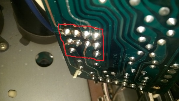

Hej.

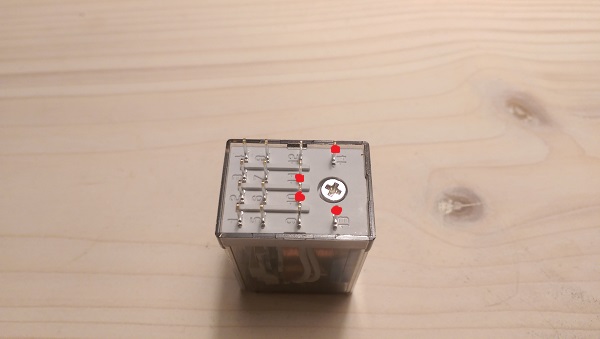

Skal til at lodde et nyt udgangsrelæ i Nikkoen. Det nye kom med posten og vedlagt var der en label:
Hvis der er færre ben på det gamle, skal de ben der er for meget, klippes af det nye.
Har markeret med rødt hvilke ben der så skal fjernes på det nye.
Er det korrekt bare at fjerne ben. Relæet skulle være til præcis den model.
Nogen der ved, inden jeg klipper???

Billedet med relæet. De to ben du har markeret længst til højre må være strømmen til spolen.
Er det korrekt må de ikke klippes, for så virker relæet slet ikke. Kontroller det inden du fortsætter.

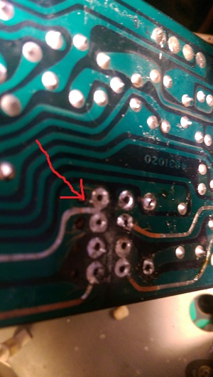

De to ben til venstre for skruen på billedet skal klippes. Der er jo ikke huller i printet til dem, som du ser.
Relæet er et skifterelæ, men i denne sammenhæng anvendes det kun som et slutterelæ.
Men endnu engang benene længst til højre er relæspænding og må ikke klippes. Check!

De to ben markeret længst til højre, som du mener er strømmen til spolen er der jo ikke på printet (nederste foto)
De to lodninger som kunne ligne dem, er for langt fra de andre ben!? Som jeg ser det, de to højre ben slet ikke på printet.
Må lige tage den store lup på!

Nu har jeg haft luppen på og afstanden mellem benene passer ikke til hullerne i printet.
L... !!!
Nogen der ved hvor i DK sådan et relæ kan købes??

Lige inden du starter med at klippe noget som helst.
Der er 4 tomme huller i printet. DÈR putter den øverste række ben, de første 4 til venstre på billedet mærket pin 1, 2, 3 & 4, så "plopper resten i af sig selv uden at du har klippet noget.
Så er der noget med den rigtige benafstand. Kan du ikke "squeze" benene ned på plads, må du måske bore/udvide hullerne lidt. Den gamle type rlæe er udgået for længst, med mindre man gider bladre et komplet Omron katalog igennem. Det ser dog ud til, at det er en fornuftig erstaning, du har fået fat i.

Helt enig i at benene 13 og 14 ikke skal klippes. Umiddelbart ser det ud til at benene 1,2,3 og 4 kan klippes da de er sluttet i inaktiv position dvs når
forstærker er slukket, og som nævnt anvendes kun slutte kontakterne. Tjek ved at måle mellem ben 1 og5, hvis der er kontakt 0 ohm uden spænding
på spole, så er de sluttet i inaktiv tilstand. Svært at se men tror benafstand så vil passe.

Godt med en korrektion. Relæet kan monteres UDEN at klippe noget som helst. Ser det ud til. Jeg overså de ekstra huller i printet.

Nu har jeg repareret en røvfuld Nikko´er i gamle dage, og mange af dem benyttede den type relæ. 2 kontaktsæt for hver kanal lagt sammen for større styrke på sigt. Allerede dengang var der på de fleste modeller boret de ekstra huller, så man var kompatibel med flere relætyper/fabrikanter, hvis der skulle opstå mangel på en specifik model.
Nu har Moruller jo også tegnet en rød streg hen over hullerne, så hvis man ikke lige ved det, kan det være svært at se

Jeg tror jeg havde overset de 4 "tomme" huller i printet som Boydk skrev. Jeg fokuserede på antal af lodninger og kunne derfor ikke få det til at
gå op.
Så ser det ud til at det passer :)

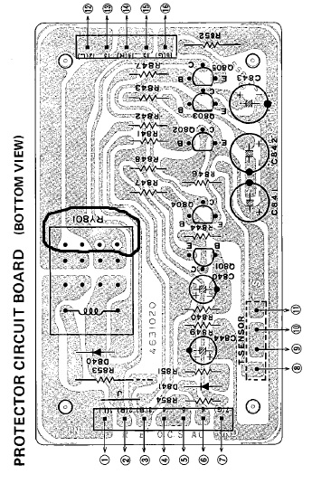

Nu er relæet ude og så er jeg lidt i ntvivl om nogen af benene "hænger sammen" i lodningerne. Diagrammet viser at de ikke gør, men der løber en bane
mellem ben 3 og 4. Nogen der ved?
De 4 ben med sort omrids bruges ikke!
De øverste 4 ben bruges ikke!
