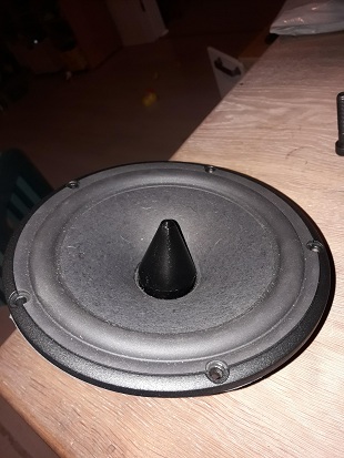

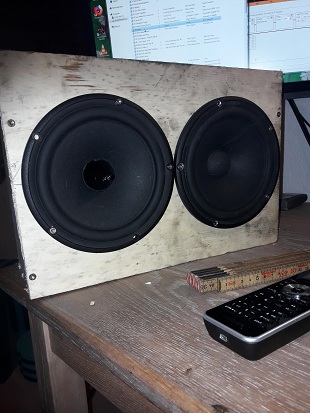

jeg har et sæt 18w, med en glat membran ,som jeg er gået i gang med at omforandre en smule. jeg starter med at lave en og måle den og holde målingerne op imod den som jeg ikke har pillet ved. og høre om det ændre meget på lyden.
Da det bare var et sæt som var på lager, så kan man jo godt prøve sig lidt frem.
første step bliver at fjerne støv kappen og dreje en center plug på jobbet. den første bliver drejet i jern, det komme til at øge magnet fældet længere op i svingspolen.
det er ikke lykkes mig at finde en anden tybe kantophæng til ss 18w. hvis noget kender en side så skriv.. vil gerne fjerne så meget vægt som muligt. da den komme til at spille fra 300 hx til 1850- 2300 hz

det jeg vil forsøge, er at fjerne vægt fra membranen i håbet om at gøre den hurtigere. da enheden jo at en bas mellemtone. og jeg kun vil benytte den som en mellem tone, så skal den bare være så let som muligt.. og det med at sætte en center plug i er, et håb på at kunne dele dem højere oppe, da de forhåbentlig komme til at sprede lyden bedre.

@lille_smed
Ud over store vanskeligheder med at montere en magnetisk plug et det meget smartere at lave plug'en af kobber eller aluminium. Prioriteret i den rækkefølge. Dels MEGET nemmere at placere, men ikke mindst fordi metallernes nærhed af svingspolen vil reducere svingspolens induktion og øge dens reaktionsevne. Og da den skal bruges som mellemtone uden de store membranudsving flytter svingspolen sig ikke ud af det nuværende magnetfelt.
lille_smed
Bruger siden: 08 Januar 2007
Indlæg: 2602
Sendt: 26 Januar 2018 kl. 12:26 | IP-adresse registreret
kaj det kan der jo være noget om, jeg har bare ikke kobber eller alu på arbejder, det skal købes . men hensyn til monteringen.   Det bliver det ikke noget problem, da jeg benytter et styr, og det hul som er i center af enheden

Kan plug'en ikke laves af stiv karton, evt. flere lag printerpapir, limet for glat og hård overflader?

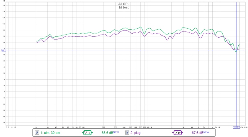

lille_smed
Indlæg: 2602
Sendt: 29 Januar 2018 kl. 19:25 | IP-adresse registreret
så kom jeg lidt længere, men der er ikke den store forskel
DIYLars
Indlæg: 247
Sendt: 30 Januar 2018 kl. 11:38 | IP-adresse registreret
Umiddelbart ser den med plug ud til at være en micrometer mere glat i frekvensgangen. Et waterfall plot kunne måske have afsløret mere.
Men hvis du sætter musik på, kan du så opfatte nogen umiddelbar forskel?
lille_smed
Indlæg: 2602
Sendt: 30 Januar 2018 kl. 18:06 | IP-adresse registreret
en forskel ..  det vil jeg ikke sige. jeg vil ikke sige hvilken en jeg har lavet om
Peter X
Indlæg: 336
Sendt: 30 Januar 2018 kl. 21:35 | IP-adresse registreret
Du bør helt klart lave andre målinger, det helt oplagte vil være off-axis 30°, 60° måske også 15°, 45°. jeg går ud fra at du har målt on-axis. Og det er vel også spredningen du forventer at fase-proppen skal ændre på.
CLK63DK
Bruger siden: 02 Januar 2013
Indlæg: 21
Sendt: 11 Februar 2018 kl. 00:03 | IP-adresse registreret
tror jeg ville lave den plug lidt kortere og mere "bullit" formet - f.eks som på SEAS P-Rex enhederne.
