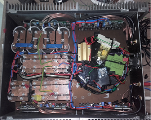

jeg har bygget mine Diy effektforstærker, det gør det super fint, men de har en smule støj som skal fjernes.
 der er helt sikkert flere her inde som har prøvet dette..
planen er at bygget et kabinet kun til 240 delen. softstart  dc filter  og ringkerne transformer.
og trække et kabel, og beholde ensretteren sammen med lytterne og forstærker modulerne..
hvad tror i, vil det kunne fjerne lidt støj..??. når der slukkes for forstærkeren og den kun spiller på lytterne .. er den tavs..

jeg har sat modstande over lytterne.Det er ikke en stel brum jeg har bøvl med, det er løst.
som i kan se så bruger jeg ac relæer, i min strøforsyning, er meget sikker på de giver lidt støj fra sig
har sat mkt kondensator på ensretteren
