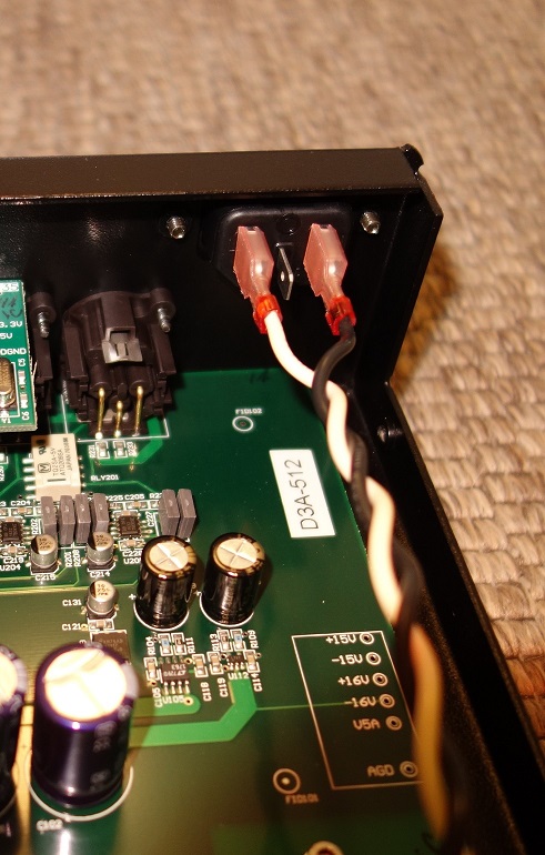

Jeg har en Bel Canto DAC3 som jeg bruger i mit setup.
Mine strømkabler har alle jord, og stikkontakten til anlægget har egen jord ( separat jordspyd gravet 2,5 m ned i haven og trukket ind til
denne stikkontakt ). Jeg synes at specielt mine forstærkere, Xindak Xa3200 MKII pre og Belles 350A effekttrin nyder godt af denne
jordforbindelse. Klarhed og større stabilitet i lydbilledet.
Men - Min Bel Canto DAC3 mangler åbenbart at udnytte jord i strømkablet :
I den anden ende af kablet til strømforsyningsprintet er der heller ikke forbundet til stel :
Mit spørgsmål er om jeg kan forbinde den manglende jordforbindelse til chassiet eller kan det skade ?.
Sig endelig til hvis I ønsker flere billeder.
På forhånd tak og godt nytår.
Mvh Ole

jeg fulgte en tråd herinde for ti år siden ang at lave egen gruppe med jord og spyd.....og jeg har mange apperater, så det var en del arbejde....de fleste apperater skete der ingen ting, men mine nacamichi PA 7E II brummede vildt, så der blev det fjernet, men jeg havde 4 datmaskiner, 3 sony og en denon, her tog de alle processorer.....så man skal vide dybt hvad man laver......

Enig med velkommen - man skal vide hvad man laver når man roder med strøm.
Selv er jeg ikke uddannet elektriker, så jeg følger fabrikantens anvisninger, eller spørger nogen der ved mere end jeg selv til råds.
Jord i elektronik er en sikkerhedsforanstaltning. Man kan også konstruere uden jord, og så skal man overholde nogle regulativer omkring dobbeltisolering. Dit apparat her ikke jord og opfylder umiddelbart heller ikke reglen omkring dobbeltisolering. Svjv så skal strømledningerne have en yderligere isolering iform af krympeflex eller en sok, således denne isloering nummer to beskytter mod spændinger i kabinettet, hvis inderste leder får et brud.
Måske en kyndig konstruktør kan sige mere om dette.
Kjeldsen
Kjeldsens forbindelser
Bruger siden: 23 Maj 2003
Indlæg: 9389
Sendt: 02 Januar 2017 kl. 08:37 | IP-adresse registreret
NB! På printet ser du en stelskrue, tegnet er det trekantlignende med 3 streger og en enklet vinkelret på den øverste

I manualen til den står der :
.All inputs are galvanically isolated from the internal circuit and chassis grounds.
Og igen :
The design of the Dac3 reduces the
chance for ground loop induced hum and
noise but we still recommend that you use
shorter interconnect cables to the Dac3
inputs and connect all power cables to a
common outlet box or power conditioner
unit to reduce the possibility for ground
current noise being induced into the audio
signal path.
Giver det brugbar information ?
