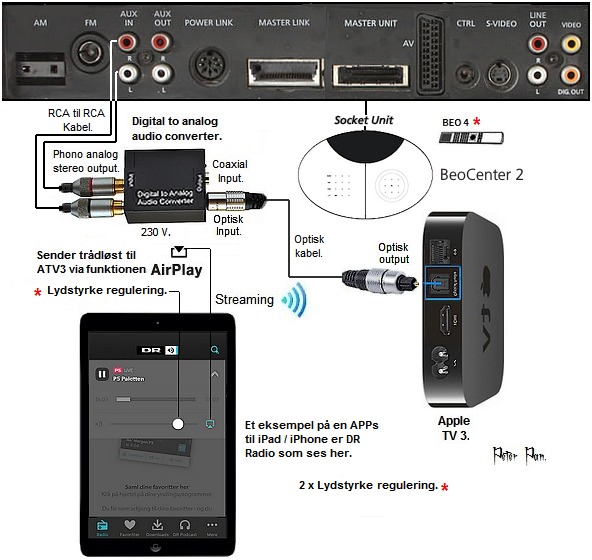

Sendt: 03 Oktober 2016 kl. 12:53 | IP-adresse registreret
Hej Mogensjuhl
Når du nu i forvejen har valgt Apples økosysten, og ATV3 boksen er blevet billigere
efter ATV 4 (uden Optisk output) er lanceret, er her mit bud på den løsning du ønsker.
