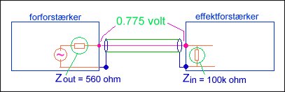

Jeg vil gerne prøve at "skære det lidt ud i pap" -   og denne illustration kan måske hjælpe lidt
I elektronik verdnen omtaler man 2 begreber (impedanser) en udgangs-impedans der kaldes Zout, og en indgangs-impedans der betegnes Zin -   den første er normalt at betragte som en relativt lille modstand der ligger i serie med signalet ud af f.eks en forforstærker - den anden Zin - er det tilsluttede apparats' indgangsmodstand - som bedst kan betragtes som en modstand der ligger parallet over signalet
Hvis man har lært Ohms lov, og ved hvordan en spændingsdeler virker - så lærer man også at hvis "topmodstanden" - som her er Zout - er meget lille - så betyder bundmodstanden i virkeligheden ikke ret meget for spændingen i midtpunktet ( som jo er kablet mellem de 2 apparater )
-Jan@tecdata.dk

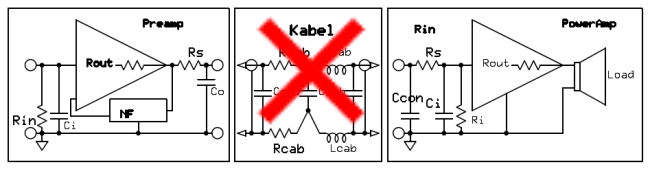

Med stor risiko for at ødelægge sommeridyllen supplerer jeg tråden med en enkel opdatering.
Jeg er bevist om at emnet kræver elementært kendskab til komponenternes egenskaber og diskussionen kunne ved nærmere eftertanke med fordel være placeret i DIY sektionen.
Jeg tolker indlæggene i denne og mange hertil relaterede tråde, som om intet er forandret. Jeg tolker indholdet som et varigt ønske om at bevare mystikken omkring alt det der er i spil, når apparater kobles sammen. Man tweaker sig frem til et resultat efter tilfældighedsprincippet. Dyrt, bøvlet og besværligt eller spændende, som at spille i et lotteri.
Jeg ser påstande fremført. Kablers ”parasitiske komponentværdier” (”de virtuelle komponenter”) vist på øverste billede bag det røde kryds) eksisterer ikke. Så har vi det på plads,. Indtil videre! Ud med kablerne! ”Apparaters ud- og indgangsimpedanser har i sammenhængen ingen eller kun ubetydelig indflydelse på lyden”. Det er overbevisningen, man møder. Jeg har således fundet på noget, som ikke eksisterer. Jeg nægter dog at tro, jeg er den eneste.

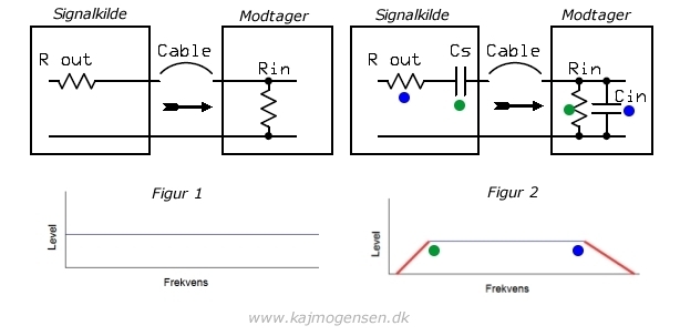

Vi glemmer kablerne for en stund. Billedet nedenfor er en opdatering af mit forsigtige forsøg med en forenklet trinvis forklaring. Jeg har endda udeladt kabeldata i forenklingens navn. Jeg gør for nemheds skyld kabler til en neutral faktor, skønt deres brug efter sigende giver forskelligt resultat. Forklaringerne bekræfter forventningen om et klangmæssigt idealbillede. Figur 1. Upåvirket klang, perfekt frekvensgang, blot ud- og indgangsimpedansen ligger i et bestemt men ikke skemalagt præciseret forhold til hinanden.
Virkeligheden ligner derimod oftest diagrammet og resultatet i figur 2. Eller det der er værre. Sammenkoblingen af apparaternes interne komponenter. Vi drømmer os til figur 1 mens vi anvender figur 2 og behændigt udelader det faktum, at ud- og indgangsimpedanserne kun sjældent - er frekvens-U-afhængig. Frekvenslineære. Her deles vandene. De der forstår og de, der ikke forstår. Til de sidste har dette indlæg mistet sin værdi.
Forståelsen for at frekvensafhængige komponentværdier har betydning for lydresultatet er efter hvad jeg kan se kun mangelfuld til stede. Elementær komponentkendskab er en forudsætning for forståelsen af det man oplever samt ønsker at forbedre.
Hvis jeg og andre kan holde sig i skindet, er der fortsat ubegrænset råderum for fantasifulde forklaringer om hvorfor det ene lyder bedre end det andet uden at skulle forholde sig til årsagen. Manglende specialdata på produkterne efterlader derved fortsat plads til økonomisk indtjening for såvel kabel- som apparat producenter.
Sammenfatningen af utallige indlæg på dette forum må være: ”Apparaternes interne komponentværdier har ingen indflydelse på hinanden i sammenkoblingssituationen”. ”Kablers elektriske parametre har slet ingen betydning”. ”Det er apparater og kables unikke og godt skjulte egenskaber der tilsammen gør forskellen”. ”Skjulte egenskaber........ ”, fordi det er nemmest at lukke øjnene for fakta.
Velbegrundede konstruktive bidrag er velkomne. Alt andet er overflødigt.

Hej Kaj!
Selvfølgelig har komponenters værdi indflydelse på hinanden, men forhåbentligt har konstruktørerne styr på deres highpass/lowpass filtre i deres apparater, således at disse ligger langt uden for det hørbare område... og dermed har det ikke direkte relevans
Og i øvrigt så har disse komponenter i ud- og indgange langt større indflydelse på lyden, end et kabel har, og så er vi tilbage ved ud- og indgangsimpedans-debatten.
jan_stevns
Indlæg: 3852
Sendt: 04 Juni 2016 kl. 14:40 | IP-adresse registreret
Mjoehh - hvis folk ikke har den tekniske indsigt , så de ikke forstår hvad de pusler med - så er der jo kun en vej frem - at prøve sig vej.
Hvem har dog påstået det? Eller har man bare på en kluntet måde prøvet at fortælle dig at man mener billedet er forkert? Eller kan det være fordi man mener du måske tilskriver tingene en for stor betydning?
Det sidste tror jeg på , når jeg ser et billede - der uden angivelser af nogen art beskriver en bas-afskæring. Så bliver min hjerne altså tirret noget så grusomt.
Billedet ovenover figur2 *er* forkert - der hvor du viser en "forforstærkerudgang ....    langt de fleste forforstærkere kører dc koblet på udgangen - og hvis ikke , så ligger hovedpartens nedre grænsefrekvens nede på et par hertz, så visualiseringen er efter min mening simpelthen for grov. Du overser at de fleste læsere/tilskuere normalt ser frekvensurver som fanden læser biblen
Kaj. skrev:
..... behændigt udelader det faktum, at ud- og indgangsimpedanserne kun sjældent - er frekvens-U-afhængig.
Sikke dog noget - <beeep>   Når fabrikanterne f.eks anfører frekvensområde på deres halløjsa - som værende f.eks fra 1-20.000Hz indenfor +0 til -0.2dB så er det vidst ikke et spørgsmål om at udelade noget - men signalere at det er ulideligt uinteressant at beskæftige sig ret meget med. det er og bliver en akademisk diskution.
MEN - det er da nok soleklart for alle at en eller anden kapacitet i overførslen af signalet - i kombination med f.eks indgangsimpedansen vil fungere præcist som et lavpasled, men en meget højt afskøringsfrekvens - måske 100KHz Hørbar betydning? Næppe! Så det er nok ikke der hunden ligger begravet.
