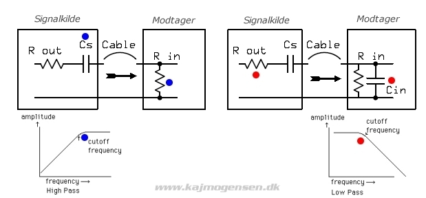

Indlæg: 3370
Sendt: 28 Maj 2016 kl. 14:00 | IP-adresse registreret
Jeg vælger at gå forsigtigt til værks. Jeg har før omtalt at komponenter interagerer med hinanden. Tegningen herunder illustrerer to konsekvenser af komponenternes indvirkning ved sammenkobling af to apparater.
Komponenterne ved de blå henholdsvis de røde prikker reagerer på hinanden. Det er den mest almindeligt forekommende konsekvens af sammenkoblingen. Betydning for lyden afhænger af de elektriske værdier. Kondensatorerne på diagrammet har alene hovedansvaret for at frekvensgangen ikke er lineær fra DC til uendelig. Jeg venter til langt senere med at involvere de parasitiske komponentværdier.
Nu er kondensatorer ikke altid den rene elendighed. Deres egenskaber bruges til filtre. Og den opmærksomme vil se diagrammer ovenfor som sådan. Det er blot vigtigt at have kontrol over hvad disse filter gør ved lyden. At det ikke bliver en tilfældig sammenkobling, som tilfældigvis giver det ønskede resultat. Tilfældig som det ses under udvælgelse af kabler. Men det kommer vi tilbage til.

Kaj. skrev:
Og til Mikkel - det er vigtigt at forstå, at der er en sammenhæng mellem apparaternes konstruktion, deres komponenters opgivne elektriske værdier og deres skjulte "parasitter". Parasitter som sjældent (læs: aldrig) respekteres for deres indflydelse på lydkædens musikalske egenskaber. Man kan ikke bare skrive at en ting er fejlkonstrueret, som jeg har set dig gentage på det seneste. At jeg arbejder ud fra at følge den øverste tegning, som symbolet på at du og jeg grundlæggende er enige, betyder ikke at alt andet er fejlkonstruktion. Vil man arbejde med rør er man blot nødt til at tage andre hensyn end til transistorkonstruktion med DC kobling. Jeg skal senere forklare mere om sammenhængen og komponenternes skjulte parasitter og kablernes ditto.
Selvfølgelig er det lidt generaliserende, at kalde det en fejlkonstruktion. Men en given producent som vælger denne løsning, begrænser også bevidst sit marked, da mange vil skuffes over lyden fra et sådan apparat.
Og nu er det sådan, at de fleste forstærkere arbejder med indgangsimpedans på 22k, 47k eller 100k ohm. Og de fleste apparater har en udgangsimpedans på mellem 100 og 600 ohm. Og disse kan uden begrænsning i frekvensområdet, fint arbejde sammen.
Derfor vover jeg pelsen, og kalder en rør-dac, hvor producenten burde vide dette, en fejlkonstruktion
tilbage til.
Fortsættes .....
Ift. til filtre ved jeg at den største spænding ligger over den største modstand/ impedans. Når nu en pre har en udgangs impedans på
100 ohm, og en effektforstærker har en indgangsimpedans på 43 kOhm, betyder det så, at den største spænding ligger i
effektforstærkeren?
