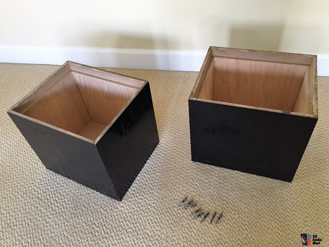

Nogen der har en ide til, hvor man kan finde nogle standere til et sæt Snell EIII uden de koster det blege.
Tænker højden skal være 15-20 cm.
Skylan laver nogle fine standere, desværre bar for høje.
Atacama laver nogle i SLX serien på 20 cm, men der syntes jeg lige prisen er i overkanten, til sådan et sæt gamle Snell.

Er det ikke bare at snedkerere lidt selv? Det kan vel ikke være så svært at lave noget der ligner de originale?...måske med sand i?

Du kan også købe et sæt standere til Audio Note E, der er baseret på Snell E. Disse standere er ikke billige, men de er gode, især hvis de fyldes med sand efterfølgende.

Du kan også bare gøre som type E oprindeligt var tiltænkt. De havde et par justerbare fødder foran, så man kunne tippe dem lidt bagover, så den lodrette udstråling kom op mod lytteren. Pointen var nemlig at holde basenheden lavt, så man udnyttede den forstærkning, der kom ved det. Så du kan bare tippe den E3 bagover på samme måde, så åbner de pænt op uden at du ændre bassens niveau. Put et pat små træklodser på 2 cm tykkelse ind under foran ved soklen.
