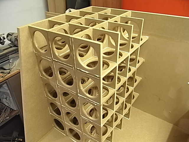

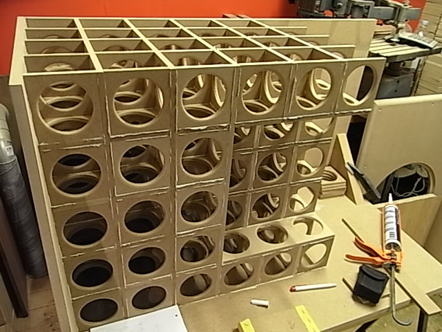

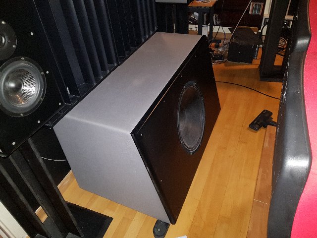

Placeringen er ved bagvæggen nu. Jeg kan høre bassen komme bagfra. Der skal placeres en ny med to 12 tommere i et lidt mindre kabinet, ( 250 liter fremfor 324 liter ), imellem fronthøjttalerne.

Matrix kabinettet under opbygning.
