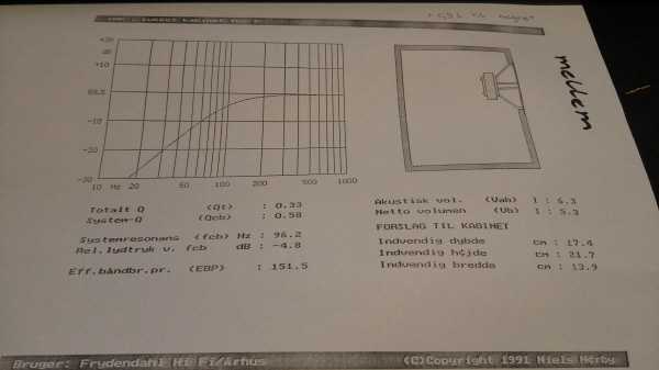

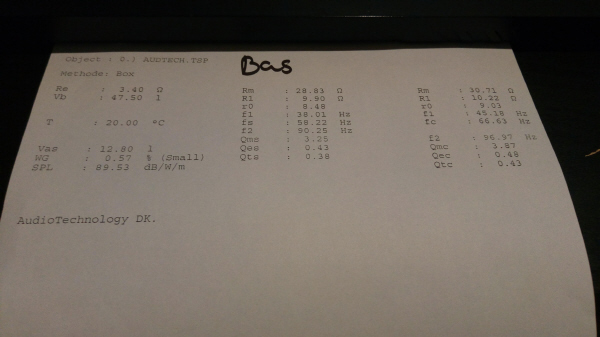

Efter længere tids overvejelse, er det nu blevet tid, til et større projekt hen over foråret. En 3 vejs gulvhøjtaler, bygget på de fine Audio-technology enheder (Bas og mellem) samt en scan-speak diskant.
Basserne og mellemtonerne har egentlig lidt en sjov historie, da de engang sad i en bil, som jeg købte for et halvt år tilbage (en gammel Audi A4 fra 96') Sælgeren fortalte at det var noget dansk, men at jeg kunne få dem med uden merpris. De sad der et godt stykke tid, indtil tiden var inde for den gamle bil, til at blive skrottet. Under afmonteringen bemærkede jeg den særlige messingkant på bas-enhederne, og at alle var noget medtagede omkring kanten, pga. monterings metoden, som var bolte igennem stål-hattehylden, hvilket er synd. Men de skal nok blive flotte igen!. De lå så til opbevaring i et stykke tid, indtil jeg besluttede mig for, at få dem målt, og egentlig finde ud af, om de stadig var i OK stand. Her ringede jeg til Audio-technology i Stilling, hvor jeg blev modtaget af de flinkeste gutter verden har set! Jeg kunne uden beregning få målt enhederne, samt beregnet kasser til enhederne, de gav mig endda 2 basrør med, også U.B. Det kalder jeg service Grunden til at jeg fik dem målt, var at det var så gamle enheder, at data ikke kunne fremskaffes, og uden data står man lidt på herrens mark. Med resultatet fra udmålingerne af enhederne, kan jeg nu gå i gang med design af kasserne. Begge enheder har en følsomhed på 89.5 db
Vb: Volumen af rum
fp: Port-resonans
Dp: Port-diameter
Lp: Port-længde

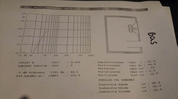

Resultaterne er som følger:
Bas:
Vb: 23.4 liter + 0.5l (magnet)
fp: 49 Hz
Dp: 65 mm
Lp: 127 mm
-3 db: 44.5 hz
Tabsfaktor: 7

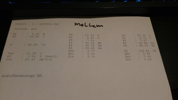

Mellemtone:
Vb: 5.3 liter + 0.5l (magnet)
fcb: 96.2 Hz
Qt: 0.33
Qcb: 0.58
Kasserne skal være efter klassisk 3 vejs design, med centreret montering, bas i bund og mellemtone og diskant tætsiddende. De skal autolakeres klar sort/"piano-kind of". Målet er at få bassernes messingkant pudset flot og skinnende op, de skal derved pryde fronten og bryde det sorte design. Kasserne bygges i MDF med basport monteret på bagsiden øverst.
Jeg kan pga. manglende viden omkring delefiltre godt bruge hjælp til at få det korrekte beregnet/evt. målt og passet til, om det skal være et duelund eller traditionelt står mig endnu uvist. Det skulle jo helst spille så godt som muligt
Diskanten valgt er en R2604/832000 fra Scan-speak.
Dette var den korte indledning til mit projekt. Data på enhederne er vedhæftet som billeder.
