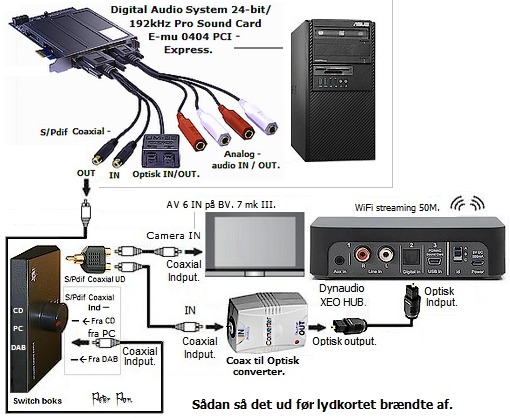

Er der en her der kan give en forklaring på nedenstående ?
Hvorfor det fra uDAC 2 sendte coaxial spdif signal modtages fint på modtagerens coaxial
spdif  indgang, men ikke kan konverteres til optisk, i det ene tilfælde hvor jeg har brug for det. ?
Sendt: 15 Februar 2017 kl. 08:18 | IP-adresse registreret
Her en tegning over det setup hvor tilslutning til Xeo hub der ikke virker. Bemærk virker OK til TV.
Fasen

Jeg lavet forsøg ved at tage coax kablet ud af min switch boks, og tilslutte coax kablet
til coaxial / optisk konverteren coax indgang, (altså uden om switch boks).
Så det optiske kabel fra konverteren til Xeo systemets HUB. Der er rødt lys fra det
optiske kabel. Dynaudios Xeo hub vil stadig ikke vidersendet / modtager audio signalet
til de trådløse aktive højttaler.
Xeo systemet virker fint, når jeg streamer via iPad > ATV3 > HUB via den optiske indgang.

Umiddelbart nej. Men når det digitale coax signal fra uDAC modtages fint via coax
indgangen på mit BeoVision TV med tilsluttede højttaler, havde jeg da regnet med
coax signalet også kunne konverteres til den optiske indgang, på min Xeo Hub.
Maka - Har du en idé til hvorfor det ikke skulle kunne lade sig gøre.
Jeg håber jo på at den konverter i bedre kvalitet jeg har bestilt, løser problemet.

Forholdet var det samme mellem mit nu afbrændte E-mu 0404 PCI (24-bit) lydkort -
og Xeo Hub (16 bit.) Det virkede uden problemer. Nå idag skulle Lindy Audio Coax
S/Pdif til Optisk Toslink converter komme. Så håber jeg det vil lykkedes. Nu og her
spiller Xeo systemet med lidt lyd kvalitet forringelse, via en Coax S/Pdif til analog RCA
converter > tilsluttet Xeo Hub.

Hej alle, tak for hjælpen.  Så virker det.
Jeg gad godt vide hvad den tekniske forskel er
på de to Coaxial til Optisk S/Pdif Converter.
