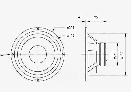

Jeg har med stor interesse læst Aarestrups tidligere indlæg, hvor han skriver om hans valg af Seas 1288 enheden som erstatningsenhed til hans jamo 7.7'ere. Mine Jamo'er er imidlertid de noget ældre 707'ere (vist nok fra 1993-94), med to 8" enheder i push-pull konfiguration - den ene spiller mod et lille lukket kabinet bag mellemtonerne og diskanten, den anden spiller i et større kabinet i bunden med basporten. Så de to højttalere er desværre ikke direkte sammenlignelige :-(
Skulle der være nogen her, der ligger inde med lidt data på mine enheder - også gerne på mellemtonerne og diskanten? Eller endnu bedre, nogen, der har erfaringer med renovation af Jamo 707'ere?

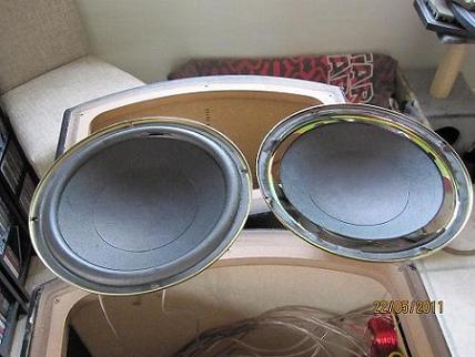

Jeg vedlægger lige et stemningsbillede af to enheder. Skumophænget faldt nærmest fra hinanden, bare jeg kiggede på enhederne, så jeg kan forestille mig, at de har haft det hårdt på det sidste.

Jeg vil anbefale dig selv at skifte kanterne, når du nu er i DIY mpde.
Det kan gøres for ca en 50'er pr enhed, og er ikke særligt svært; men kræver tålmodighed og omhu.
Jeg har med stor tilfredshed købt kanter og materiel hos Audiofriends i Holland, de har også en god instruktion, så kan du jo selv vurdere opgaven.

Det var en god ide erlingt kom med - jeg kaster mig fluks ud i en bestilling af 8 nye kantophæng til mine 4 Jamo'er  Jeg vender tilbage med et billede af resultatet når jeg er færdig med dem.

Takker :-) Det er gået over al forventning. Jeg har nu fået skiftet ophæng på de 4 af enhederne, og resultatet er nærmest overvældende. Højttalerene spiller lækkert, og bassen er dejligt dyb. Det jeg tidligere skrev om en svampet bas tilskriver jeg de manglende og ødelagte kantophæng, for nu er den ret kontrolleret og der er helt anderledes punch i dem - eller sagt på en anden måde nu spiller de som de skal  Nu skal der leges med en bi-amping og andet godt.
Det var ret let at følge vejledningen, der lå på firmaets hjemmeside. Det hele var grundigt beskrevet, og ret let at følge. Der må gerne bruges meget lim, jeg kom til at spare en smule på limen (for at undgå at grise med den) ved den første enhed, så den måtte have lidt ekstra, da jeg blev klogere. De timer der er brugt på projektet er bestemt givet godt ud, og jeg glæder mig til at komme i gang med de sidste 4 enheder, når jeg får lidt tid til det. Jeg sætter lige et par billeder ind, når jeg kommer dertil. Men jeg kan hilse og sige, at det er ret let og ligetil, at reparere kantophæng selv. Jeg giver gerne en hånd eller lidt fif, hvis nogen har brug for hjælp her i området (østjylland).
