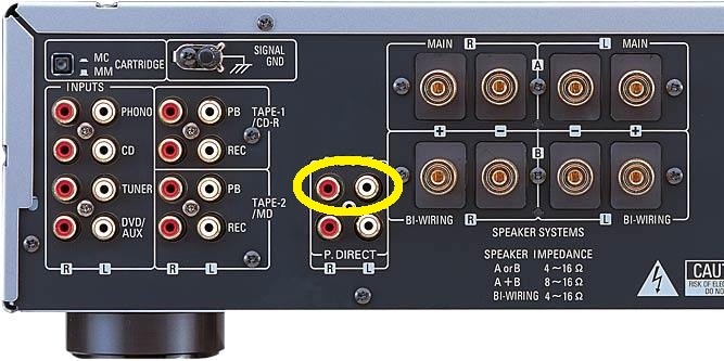

Hopper lige i en anden boldgade, kunne man tilslutte effektforstærker istedet for anden forstærker
Til top Vis skipperdk's Profil Søg efter andre indlæg skrevet af skipperdk
bantan
Bruger siden: 16 Marts 2011
Indlæg: 582
Sendt: 09 August 2011 kl. 22:26 | IP-adresse registreret
Hvis din forstærker har PRE OUT - Ja
Hvis den ikke har - Nej
bantan
Indlæg: 582
Sendt: 10 August 2011 kl. 00:18 | IP-adresse registreret
Og det har den, så ja det kan du godt

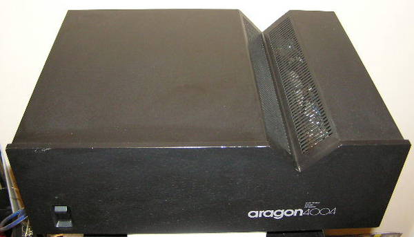

En forstærker der nærmer sig high end, til penge der er til at betale og som er yderst strømstærk + at den yder 250 watt i 8
ohm og 400 watt i 4 ohm, er en Aragon 4004.
