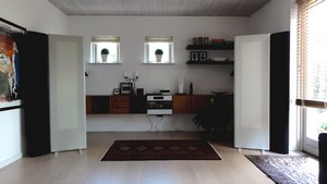

Jeg vil her lige melde en ultra kort beskrivelse af min første uges oplevelse med disse nye højttalere.
Før påsken blev de afhentet og udpakket hjemme på stue gulvet og et kort lyt inden påskeferien til UK kom i vejen - Men tro mig Anfields live udgave af "You´ll never walk alone" overgår alt hvad der kan frembringes af lyd i de hjemlige omgivelser ...
Nyudpakket spiller de ganske sammenhængende og er fantasktiske fra nedre mellemtone og op - dettte her er en ægte fuldtone intet stikker ud. Dybden mangler men bredden er der. Bassen savnes også. Stemmer er i en klasse for sig og aldrig hørt bedre ! Highhats er på diverse domer og båndiskanter  altid lydt som "Højttalere" nu står de der bare og er uhyggelige nærværs troende!
Jeg vender tilbage med flere oplevelser her efter påsken og efter flere timers brug sker der  mere og mere ...
PÅ vej hjem som sidepartner
Samling
Opstillet

Ser super spændende ud må man sige!! Hvad er det du har spændt for dem??

Tillykke med dine Maggies - jeg tror, du får mange dejlige timer i selskab med dem, for de er, som du selv siger, indbegrebet af homogenitet (er selv ejer af MG12'erne). Nu er det godt nok et lille billede, så det er lidt vanskeligt helt at afgøre, hvor meget plads du har at gøre godt med, men som jeg ser det, står det hele lidt (for) tæt...måske derfor den manglende dybde i lydbilledet. Særligt til bagvæggen er det vigtigt, at der er god afstand. Mine har ca. 1 m. til bagvæg og 1 1/2 m. til sidevæg, så brug godt med tid på at finde den rigtige opstilling med rigeligt luft omkring dem, så garanterer jeg for, at de nok skal synge også i dybden. M.h.t. den manglende bas, er min erfaring den samme, og jeg har prøvet med subwoofer men kunne ikke få det til at hænge sammen, så det blev droppet igen - er spændt på, hvad du vil gøre ved det problem? Foreløbig lever jeg mageligt uden, for alt det andet de kan, kan de som få andre!

Afstanden til bagvæggen er 1,2 m og stuen måler 3,7 x 6,3 m.  dog med en dipole sub stående lige bag, det er de sorte kasser I lige kan ane. Disse er nu væk og jeg har på tegnebrættet et nyt design på vej - 4 x 15" Dipole linesource pr kanal og en deling ved ca 50 hz.
De bliver drevet af en Lyngdorf TDAI 2200.
Hvor deler I henne til jer som benytter sub ?

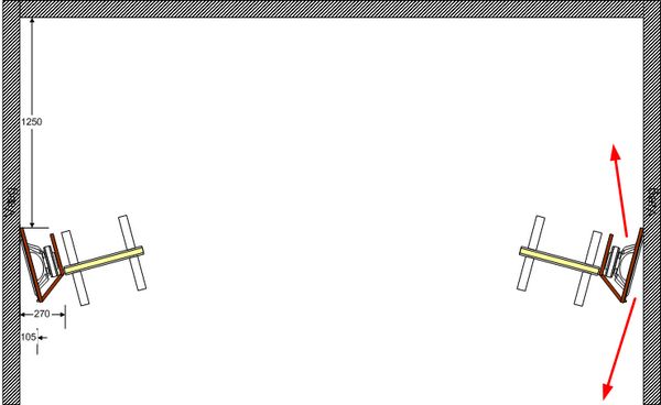

1 måned senere ...
Line Source Dipole Subwooferne er ved at blive integreret.
Hvert modul indeholder 4 x 15" Peerless enheder og ved hjælp af sidevæggen lukkes der af for ydersidens udfasning - se tegning:
De er nu lige blevet koblet på og der deles ved 50 hz 48db/oktave Lp+HP og der hæves under 30Hz med 8 db.
Første lyt virker lovende men niveauet er ikke på plads og jeg håber at få målt hele sytemet her i weekenden. Men av hvor lydbilledet vokser !
Jeg har fået ekstra frontstof hjem fra US - Fantastisk service hos Magnepan !
(tanken var at trække det over som en strømpe)
