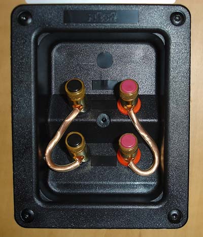

Jeg har været ude i Elgiganten og hentet et sæt Jamo S606 HCS 3 , men jeg er lidt i tvivl om hvordan jeg skal tilslutte den til min Yamaha RX-V640 forstærker..
Jeg kan se på front højtalerne at der 2 indgange bagpå, vil det sige at jeg skal tilslutte dem på både A og B Indgangen i forstærkeren?
Et billede jeg fandt på nettet af det:

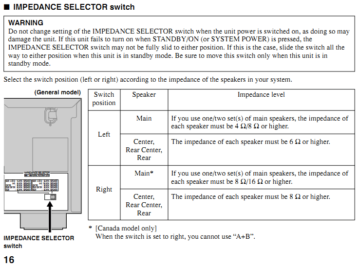

Jeg kan så se bagpå forstærkeren, at jeg kan ændre "impedance" på den, men hvad indstilling skal jeg bruge til højtalerne?
Udklip fra manualen:

Lad switchen stå til venstre, forbind dine højttalere til 'A' og til det nederste sæt terminaler på højttaleren. Husk at lade
metalbøjlerne mellem de to sæt terminaler på højttaleren sidde!

Du skriver sæt terminaler på højtalerne, mener du jeg skal gøre som ham på nedenstående billede?
/edit Misforstod lige dit indlæg, men tror jeg har forstået det nu..

Det er vigtigt at der er forbindelse mellem de to sæt terminaler på højttaleren, nøjagtigt som på det billede du linker til.
Så slutter du bare dit højttalerkabel til, feks på de nederste terminaler, og så til forstærkeren på udgang A.
Lad impedansvælgeren på forstærkeren stå til venstre, og brug ikke mere krudt på den. Den er der til at beskytte forstærkeren
hvis du vælger at slutte to sæt højttalere til som fronthøjttalere, hvilket ikke er en god ide.
