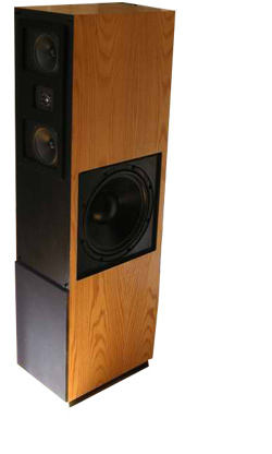

Du skulle lede efter et par Snell C5 eller Snell B Minor. Disse kan spille din stue op med god varme og bas formåen. Og så er de til at trække for mange gode forstærkere. Snell B Minor
 Snell C5 De spiller begge to med stor opløsning både med store lydtryk og ganske lave niveauer. Komplekse passager i musikken klares også ret godt. Ingen lyttetræthed overhovedet.

De kostede 13000 kr pr stk, i halvfemserne. De priser Hifiklubben kørte med på Snell var i forvejen meget lave og her får du et tilmed velholdt sæt for kun 6000 kr! Det er virkelig billigt og noget under det man normalt ville forvente på brugtmarkedet! En 55 kg højttaler der nok skal få spillet din stue op. Nu kender jeg ikke din NAD, men jeg ved der kræves en kraftig kvalitetsforstærker der matcher, det her er en kræsen højttaler man bestemt ikke byder hvad som helst!
